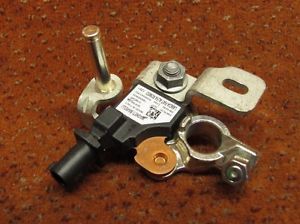

Én is kikapcsolnám amúgy,nem szeretném használni,csak idegesít,hogy nem működik.
Svájcból vettem az autót,már így érkezett,és eddig nem is zavart,csak most,hogy szoftver frissítésre vittem a drágát derült ki,hogy az akkumulátor negatív pólusán lévő elektronika van oda. 37.000 forint az új és csak gyári van hozzá. Enélkül egyáltalán nem érhető el a start stop rendszer. Nekem úgy néz ki,hogy vagy eltörték vagy elrobbant. És ezért vagyok tanácstalan,hogy megvegyem, mert ha valami okból elrobbant akkor kinyírja az újat is. ha eltörték akkor nem hiába lesz a csere, megjavul a kocsi. Bár úgy sejtem a svájciak alkottak valamit, mert a gázolajszűrő ház alsó rögzítője is le volt törve :(
