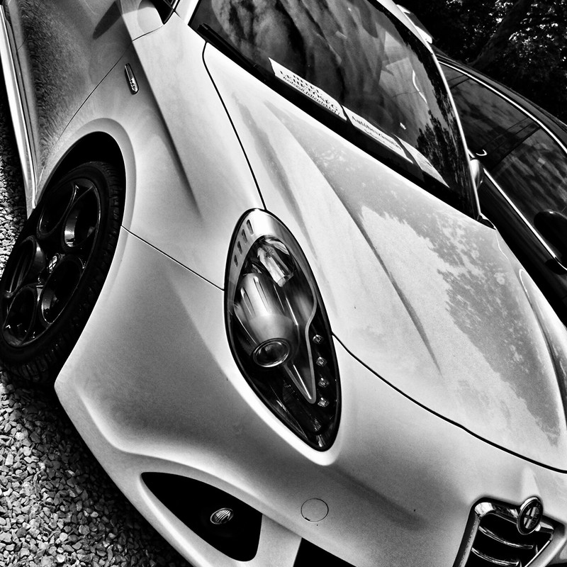

AdiArsenal23-05-2015 15:09:12 // 6554
Szép! Milyen motor van benne?

:-) ez QV (1.75 TBi) :-) http://www.alfaamore.hu/kepnezo/blog/27300?num=0
G-MANN🍀20-05-2015 09:08:19 // 6550
húúúú de jó kép!!!! gratulálunk!!! :-)
