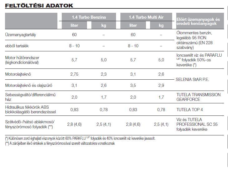

Igen én is néztem a kézikönyvet, ahol valóban a SELENIA StAR P.E-t adja be gyárinak,
viszont a minősítés mind két olajnál megegyező
ACEA C3 minősítésű kenőolaj
Minősítés FIAT 9.55535-S2.
Viszont ezt a számsort csak a STAR-nál írja, ami fogalmam sincs, hogy mi:
N°F603.D08
Nekem Győrben egy Alfa "szak"üzletben a Multiair olajat ajánlották arra hivatkozva, hogy a Star már nem kapható, ez van helyette. Az olajcsere meg is történt és ma, hogy böngésztem az oldalon megláttam pe-Ti blogján "kötelező" szerviz alatt a Star-os motorolajat, ekkor néztem hülyén és ezért is volt a kérdésem, most akkor újra olaj csere vagy megfelel a Multiair olaj?

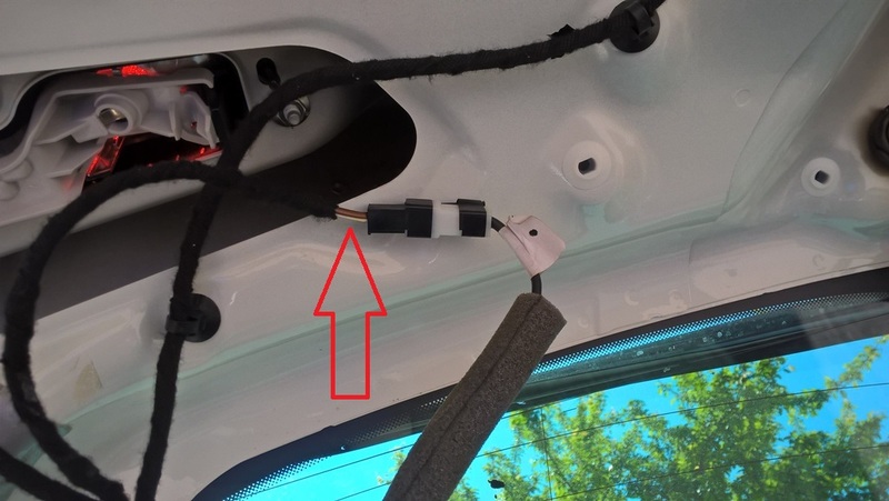

Megnéztem "jeki" által tanácsolt vezetékeket, egyet találtam is a bal oldali gumihernyóban ami részlegesen volt szakadt, a képen jelöltem ez a bal oldalon csatlakozik a szélvédőhöz, meg lett csinálva, de műholdat még mindig nem talál, a kábeleket mind két oldalon vissza bontottam ahol kritikusnak találtam, de más szakadást nem találtam, valakinek van esetleg egyéb ötlete, nem lehet, hogy valami biztosíték kimegy vagy hibatárban kell valamit törölni, esetleg valamit újra kell kalibrálni?
Ha valakinek bármi ötlete van szívesen fogadom.
