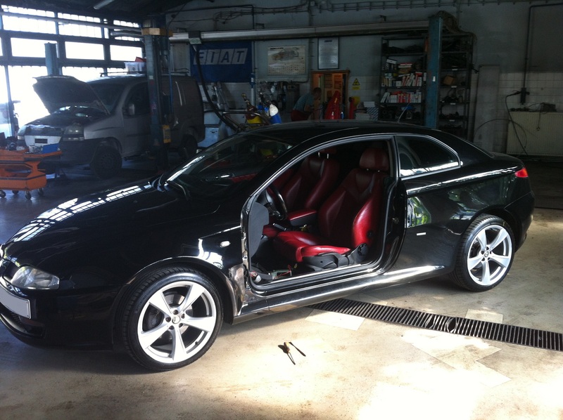

Nekem logikusnak inkább az tűnik, ha nem működik egy ablakemelő, leveszik az ajtó kárpitot.
:Szájmon:QV:147:GT:30-06-2014 23:13:38 // 9254
"Mert nem volt biztos, hogy a motor a rossz ezért először végig nézték hogy nincs e megtörve a kábel valahol. Az ajtó átvezetésnél viszont így lehet a legjobban hozzá férni szóval pikk pakk lekapták az ajtót...
Kontakt hibára gyanakodtunk és a biztosítékoktól elkezdték ellenőrizni a kábeleket hogy nincs e benne törés de az ajtó átvezetésnél nem lehet rendesen hozzá férni ha fent van az ajtó! 2db csavar tartja az ajtót és csak simán le kell emelni. Miután kiderült, hogy ott nincs hiba akkor szépen vissza emelték a helyére és ennyi...leszedni az ajtót és visszarakni kb 2-2perces művelet...logikus volt, hogy onnan kezdik el keresni a hibát és nem rögtön szétszedik az ajtó belső panelét...a végén derült ki, hogy eljut a motorig az áram csak épp a motor nem mozdul meg szóval nem kontakt hiba van hanem motorhiba...
Amúgy nem értem miért látszódna hogy le volt emelve az ajtó? Ugyan olyan elven működik mint bármilyen otthoni szoba ajtó annyi különbséggel hogy ki kell csavarni 2db csavart majd vissza...

Ezt az ajtólevételt sem értem. Ha úgyis cserélni kellett az ablakemelő motort, ráért volna utólag is a kábelek cseréje miatt - bár úgy sem indokolt, gondolom. Ha eladáskor meglátja a jelölt, hogy le volt véve az ajtó, lehet az életben nem magyarázod ki, hogy nem egy törés miatt.
:Szájmon:QV:147:GT:29-06-2014 22:00:28 // 9248

De miért kellett levenni az ajtót?

:Szájmon:QV:147:GT:28-06-2014 14:00:50 // 9245
Ne mondja senki, hogy nem áldozok vásárlás után az autóra :)
Tegnap kora reggel már szervizben volt..
Elektromos ablakemelő motor csere..ajtó nélkül is kifejezetten jól néz ki a kocsi :)
Olaj, az összes szűrő valamint termosztát csere...vezérlésben 20ezer km van szóval az most nem lett cserélve de ellenőrizve lett és teljesen jó állapotban van a szíj..
Új féktárcsák és betétek elől és hátul...
Szóval így telt az első nap....
