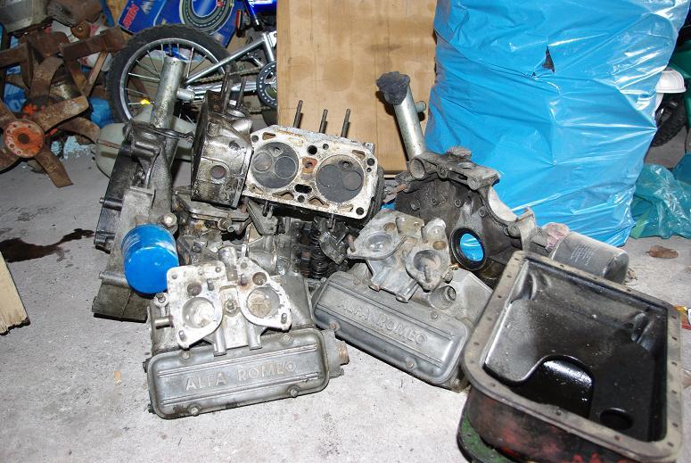

Ferke14-11-2010 20:41:09 //
27808
Nyugika, megvannak, őrzöm őket rendületlenül:)) Nemsokára már csak azok maradnak ott, mert a másik sprinyó jön végre haza (és csinálódik) :)))
Diesel kollega egy barátja elég cudarul áll, és elígértem neki, de ha mégse jönne érte, szólok:)

Milyen állapotúak ezek a hengerfejek? Nekem a jobboldalon valami nagyon elkezdett csattogni, lehet felkéne újítanom egy szettet hogy majd kitudjam cserélni őket a közeljövőben...

Megtudja valaki mondani, hogy 1.7 motorra jó-e az 1.5 hidrotőkés hengerfeje?

Ferke10-11-2010 14:35:54 //
27803
Ja, egy képet ide is, hátha valaki eljön gyorsan értük, nagyon kell a hely:)
Ferke10-11-2010 14:29:44 //
27802
Hátha érdekel valakit, hogy ingyé elvihető egy csomó boxer motoralkatrész: korongos, imbuszos hengerfejek, komplett (üres) blokk, motor hátfal, stb, stb....na jó, 1 sör az ára:)
itt

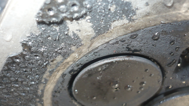

Atttis04-11-2010 16:53:43 //
27789
Valószínű attól hogy valami oknál fogva nem szabályzott le a motor. Haver meg tövig nyomta a gázt. Felment a fordulatszámmérő 8ezerig visszacsapott nullára, elengedte a gázt ugrált kicsit a fordulatszámmérő mutatója aztán elindult 8ezerről lefelé. De semmi furcsa hang nemvolt sem csettenés semmi, csak annyi hogy kis fordulaton utána nem akart menni. Azt hittem megint nem bírta a karbi aztán túlfolyt, de sajna nem.
Valószínű nem bírta a 8500-9000-es fordulatot. De a másik fele meg nem ért bele. Vezérlés pedig a helyén van.
Gábor3304-11-2010 16:30:38 //
27788
Hali! Akkor jol gondoltam,hogy valami komolyabb eröhatás érte. Miért érhetett bele a szelep a dugoba? Van inbuszos vez. tengely házam kompletten,de meg kell néznem milyen állapotu.
Atttis04-11-2010 16:26:36 //
27787
Na megvan a problem. Lekaptam a hengerejet és nem zár a két kipuff szelep. A dugattyún meg ott a nyoma. Tehát csókolóztak egyet. És a szeleptányér görbült egy picit.
Tehát kell bele 2 kipuff szelep, 2szelepvezető meg két sz.szár szimering.
A motor fel van újítva, megérte. Csak ennél a hengerfejnél volt bibi felújításnál, de csak a vezérműház kopásából adódóan. Úgy hogy most az is kellene másik.

27786
Nem kevés pénz ez igaz, de nem is horrorisztikus. + ugye kérdés, hogy +érie toldozni, foldozni.
Gábor3304-11-2010 15:17:58 //
27785
Hali! Persze ettöl még müködhet a motor,de ha üzem közben szépen lassan leválik még a vezetöböl,akkor már nem biztos,hogy jot tesz neki. Én azért gondoltam erre,mert álltalában ez okozza a vezetök sérülését leg gyakrabban. Persze igy látatlanban csak tippelni lehet. Valamitöl pedig letört belöle egy darab és ezt kéne megkeresni,hogy pontosan mi is okozta ezt a törést. Tényleg az lenne a tuti ha teljes felujitáson átesne a motor,de ez nem kevés pénzt igényel.
pb_03-11-2010 23:19:29 //
27784
Ilyennel már én is találkoztam 16v hfejnél, le volt pattanva 1 kis db a vezető végéből, a szelepeknek semmi baja nem volt. Sztem ettől még működhet +felelően a motor, bár, ahogy olvasom itt a dolgokat, szvsz az egész motort kéne rendbe tenni.
Gábor3303-11-2010 17:39:05 //
27783
Hali! Ez rossz hir,mert ezek szerint valami "elköszönt" a hengerfejben. Rendesen csak ugy tudod felmérni a helyzetet ha leveszed a hengerfejet. Viszont akkor ujbol kell majd szinkronizálni a karbikat. Esetleg nem görbült el a szelep? Akkor szokott a vezetö törni. Vezetöt célszerü présen cserélni,mert szürke öntvény és ütéstöl garantáltan eltörik. Ha bepréselted a vezetöt,akkor egy 8MM-es dörzsárral ki kell szedni a sorját,mert különben nem fog belemenni a szelep.
Atttis03-11-2010 16:21:32 //
27782
De levettem a kipuffot, és észrevettem hogy a 3-as henger kipuff.szelep vezetőjének a végéből le van törve egy darab. Fújogattam féktisztítóval is, de semmivel se,m lett jobb. Mindenképp lekell venni a hengerfejet?
Atttis03-11-2010 16:14:41 //
27781
Akkor elég lenne csak a szelephézagot beállítani? De akkor még inkább nem zár le a szelep.
Nem tudom mitől lett akkora a hézag még nem jöttem rá.
Gábor3303-11-2010 14:36:11 //
27780
Hali! ha a hézagmérön a legvastagabb is simán alámegy,akkor nagy a hézagod,tehát nem támaszt ki a szelep. Viszont nagy hézagnál nem tud feltöltödni a henger,mert kevés ideig nyitja ki a szelepet. Ha lapkás vagy inbusz csavaros a szelephézag állitásod,akkor elég csak a vez. tengely házat levenni(6DB M8 csavar). Ha hidros akkor célszerü hengerfejet is levenni,mert a vez. tengely házon keresztül mennek a hengerfej csavarok. Mindenképpen tegyél uj tömitést a hengerfej és a vez. tengely ház közé(Szakal-Metall-nál olyan 3.00FT/DB). Viszont hogy lett ekkora a hézag? Nézd át alaposan miért csinálhatta.

Kösz a tippeket, de már rájöttem hogy komolyabb gond van. Elővettem a kompressziómérőt csak úgy. Beledugtam az 1.-es hengerbe 0 bar, 2.-es henger 0 bar. Nah mondom tönkrement fasza. Áttettem a másik oldalra 2es és 4es is 11 bar. Hát akkor mondom más a gond. levettem a szelepfedelet, és meglepődve tapaszaltam hogy a kipuff szelepek hézaga nagy. a hézagmérőm legvastagabb szála is simán lógott benne. Tehát nem zárnak le a kipuff szelepek szelepek. Akkor ez magyarázza hogy mért durrog mint a csuda.
De azt még nem értem hogy magasabb fordulaton mért megy minden henger.
Ezt csak úgy tudom megoldani ha leveszem a hegerfejet vagy van rá valami egyszerűbb megoldás?

Gábor3302-11-2010 14:50:25 //
27774
Hali! Nézd meg a fékszervo rásegitö csövét nincs-e valahol kilyukadva-kirepedezve. Ezt ki tudod szürni ha leveszed a vákuum csövet és ledugozod a szivocsonkon a helyét. Igy viszont csak állo helyzetben probáld,mert nem lesz rásegitése a féknek és max csak lassitani lehet vele. Karbiknak csak az alapjárati rendszere lehet még eldugulva,mert kb 2.000 fordulatig alapjárati rendszerböl megy.
