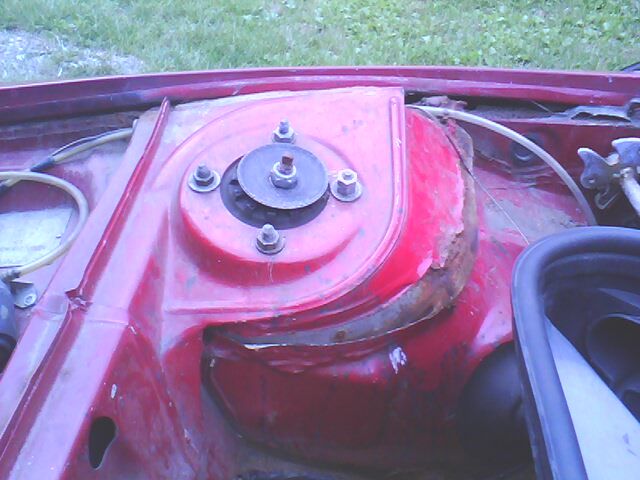

kesa05-09-2010 09:44:39 // 27690
Nem tudom, járható út-e, de szerintem két darab tárcsa fejenként 5 db lyukkal (4 a csavaroknak, 1 a teleszkóp végének), amiket a torony tetejére lehet csavarozni, és egy közéjük hegesztett állítható, fixen meghúzható támasz, gyakorlatilag mint egy toronymerevítő jó alapot tudna teremteni a helyreállításhoz!
Olyan nincs, hogy nem lehet megjavítani! A kérdés csak annyi, hogy az alvázszám közeli sérülés miatt baszogatnának-e műszakin / eredetvizsgán? Mert ki lehet javítani, de úgy, hogy azért kimutatható nyoma marad. Szerintem először ennek érdemes lenne utánakérdezni!
A felajánlást meg majd akkor köszönd, ha kikalapáltattad a kocsit :D!

szegecs05-09-2010 09:06:23 // 27688
Ja összesen 3 "árkot" sikerült öcsémnek megtalálni, aminek az eredménye ez lett. Az egyik boldogházán volt, a másik kettő apáti előtt az "elkerülőn".
Egyébként köszi a felajánlást. Most éppen különféle alternatívákon töröm a fejem, hogy mi tévő legyek, de még nemtom igazából, hogy mi legyen. Az biztos, hogy maradok a boxernél.
Amúgy mindenkinek kell egy hobby, amiben kikapcsolódhat és minden hobby pénzzel jár és anyagilag szinte soha nem fog megtérülni, de jót tesz az ember lelkivilágának és ez megfizethetetlen. Valaki horgászik, mások motoroznak mi alfázunk :).

kesa04-09-2010 17:59:37 // 27686
Részvétem :(.
Én Boldogházára nem is merek elmenni a kocsival pont ettől félve :P.
Nem valószínű, hogy anyagi befektetés gyanánt valaha is megtérülne a rá költött pénz, de szerintem egyikünk sem ezért Sprint-ezik. Ezt is meg lehet csinálni, "csak" akarni kell, és sokat dolgozni rajta és / vagy sokat fizetni.
Ha méretvételről van szó, szívesen ajánlom fel a saját és az autókám segítségét is, persze kérdés, hogy ebben is mennyire van helyén a futómű, de jónak tűnik!
Gábor3304-09-2010 16:57:08 // 27685
Hali! Részvétem a kocsi miatt!!! Sajnos az utak semelyiket sem kimélik. Szerintem igy képek alapján javithato,persze jo lakatos és egy jo huzatopad kell hozzá,hogy minden pontos méreten legyen. Ahogy látom már eleve korhadt volt a torony lemeze. Szerintem érdemes megcsinálni,mert a Sprint egyre ritkább lesz manapság. Minap voltam a lakatosomnál és ezt láttam:
Egy Nissan 200SX alá betettek hátra egy Skyline futomüvet és a nyomtáv oldalanként kb 6CM-el megnött. Lakatosom késziti az uj hátso sárvédöket. Bár még nincs teljesen kész,de szerintem brutál lett.
Egy Nissan 200SX alá betettek hátra egy Skyline futomüvet és a nyomtáv oldalanként kb 6CM-el megnött. Lakatosom késziti az uj hátso sárvédöket. Bár még nincs teljesen kész,de szerintem brutál lett.Gery8304-09-2010 16:34:32 // 27683
Az a baj. hogy ilyet szakszerűen (és úgy hogy a futómű tényleg ott legyen ahol kell), rendbehozni ha lehet is, irreálisan sokba kerül.

szegecs04-09-2010 16:02:29 // 27680
Szegecs!
Na most mondjátok meg, hogy mi tévő legyek!
Egyszerűen nem hiszem el, hogy ezen az autógyilkos utakon nem lehet úgy közlekedni, hogy nem baszná tönkre az ember autóját, amit szeret.
Nemrég szétszállt a jobb oldali torony ezek miatt a rohadt kátyúk miatt és pont az alvázszámnál tört meg a lemez. Szerintetek érdemes még ezzel foglalkozni vagy már csak donornak lehet jó?
