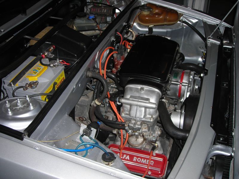

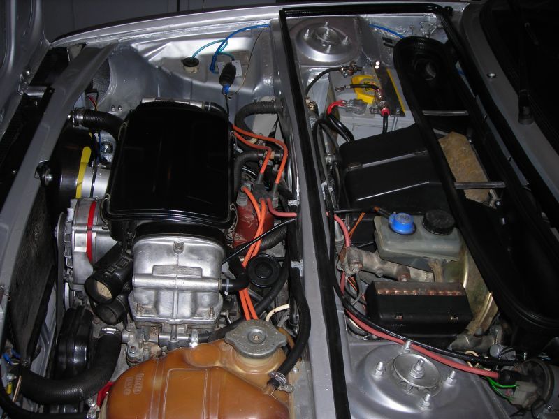

Sziasztok!!
Sikerült beállítani a motort szépen. Karbiszinkron, gyujtás, alapjárat, szelephézagok minden rendben. Egész más lett a kocsi hangja:). ahogy jöttem vele haza akkora élmény volt (igaz csak sunyiba mert még rendszám sincs:)). Olyan szépen pörög fel most már, a fordulat is szépen visszaesik szóval igazi boxer lett végre.;)
A légszűrőn is hekkeltem egy kicsit, több levegőt kap legalább a motor, meg a szívó hang is brutális lett.

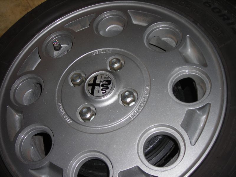

Felkerültek az alufelnilk is, és a Face által rendelt felni közép is.

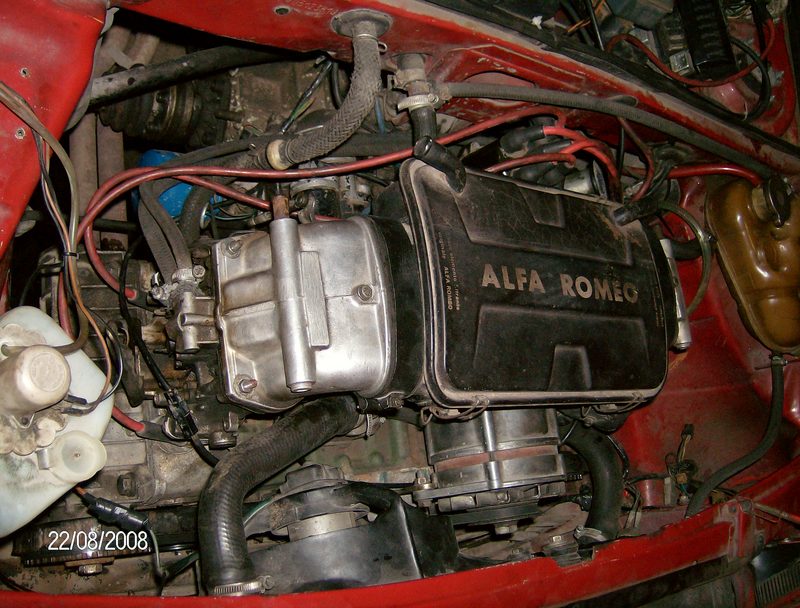

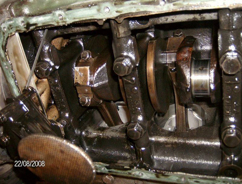

Whiteskull23-08-2008 18:48:10 // 20369
Hát ezt rendesen szétbontottad. :)))
Az a dugó tényleg elég tré volt. :))

Ferke22-08-2008 21:39:56 // 20360
Drukkoljatok, holnap hajtókarokat cserélek:)
Ferke22-08-2008 21:39:09 // 20359
Mivaaan?! Inkább azt mond meg, hogy kéznél van-e a műhelyben a teszter! Vagy már elvittel Tiboratya?:)
Ferke22-08-2008 21:38:04 // 20358
MAjdnem ráhibáztál, szakikám!:) 6-ot:)
pb_22-08-2008 16:20:46 // 20357
Nem teljesen mind1.DD
Ferke22-08-2008 15:07:34 // 20355
Help! 36-os dell'ortoknál van tapasztalata valakinek, hogy teljesen betekert állapotból hány menetkört kell kicsavarni az állító csavarokon? Csak hogy nagyjából beállítsam, mielőtt elviszem szinkronizáltatni.
