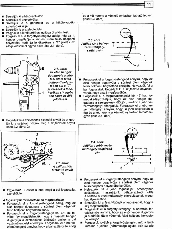

Hát nem gazán ertettem a dolgokat mert a szíjtárcsámon nincs semmi jel!!!!
vagy hiányzik a lapaljából vagy nem azt sem tudtam eldönteni, de elég fura ez.
Eltudnátk mondani úgy hogy megértse egy baromfi???

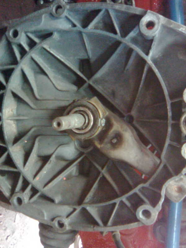

Akkor, fel kell ugrasztani a helyére.)
Ékszij07-08-2009 07:41:37 // 24220
Azt hittük kell még valami és nem akartunk 2x szerelni :)

Semmi, bár a kinyomócsapágy nem annyira látszik. Mi a baj?

Újabb problémám akadt.
Rosszul van bejelölve a jobb oldali hengersor vezérlése.
Hol van a gyári jel vagy nincs ilyen?
Hogy kell beállítani a vezérlést?
Ezek szerint nem volt vezérlés ugrott.
És a gyújtást csak műszerrel lehet állítani vagy van rá valami módszer mert most csak hallásra van beállítva. svájci induktív jeladós!
