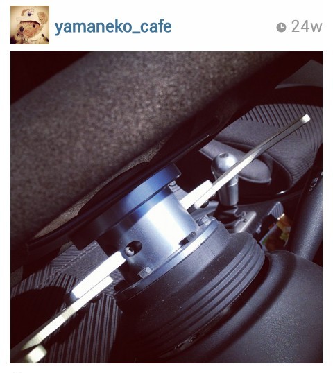

mesa14-01-2013 10:24:08 // 8627
Instagramon egy japán Selespeed tulaj, régi első generációs gombos (mint az enyém) kormáynkereket paddle-shifteresre konvertálta egy készlettel.
Szerintem nagyon tuti, a kormánykerék levehető is egyben, tiszta versenyautó feeling
Megadta a kit gyártójának elérhetőségét is, amit mellékelek most én is
