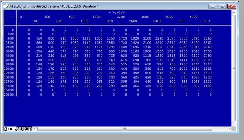

WarbiRunner (Gyuri)08-03-2016 13:56:39 // 29334
Szia! Ahol most jársz, ott még biztonságos :-) Az autó lényegében gyári programmal megy, csak két limitert elengedtél, amik mellesleg nem túl kritikusak.
Innen tovább már jól át kell gondolni, hogy mi mivel függ össze. A Duration-t, ha több üzemanyagot szeretnél át kell írni.
Ehhez igen, egy oszlopot valahogy el kell csalni. Ehhez egy oszlopot ki is hagyhatsz, de lehet korrektebb mondjuk már 3400-tól folyamatosan elcsalni felfelé. Persze, meg kell illeszteni mondjuk excelben és onnan látszik, hogy hogy érdemes interpolálni. Lehet vízszintesen, lineárisan (fix nyomás, változó IQ függés), de lehet függőlegesen is (fix IQ, változó nyomás mellett).
Én nem feltétlen lineáris interpolációt használok. Mégpedig azért, hogy a logolt 70, vagy 80mm3 az tényleg annyi legyen, ne csak egy fikív szám. A Duration ha pontosan van megcsinálva, akkor tudsz közel valós mm3-ekről beszélni.
Egyelőre a nyomáshoz nem nyúltál. Mi történik, ha növeled? A rail táblában megemeled a nyomást itt-ott. Akkor azokhoz a mezőkhöz tartozó időzítések (SOI) nem lesznek jók. Ugyanis megnöveled a nyomást, lekérsz adott IQ-t. Igen ám, de növelt nyomáson az az adag hamarabb érkezik be. Vagyis valószínűleg az optimálisnál korábban érkezik meg az üzemanyag az égéstérbe. Tehát ki kell számolni, hogy mennyivel, és a SOI-t korrigálni.
És miért kell nyomást növelni? A porlasztód szerintem ugyanaz mint nekem, lassú :-) Ha mondjuk 2300-nál adsz nei 90-et, az egy dolog. Szeretnéd, ha 4000 fölött sem halna el, hiszen a teljesítményt a fordulaton érkező nyomaték határozza meg. Mondjuk 4000-nél még szeretnél 70mm3 körüli értéket. Ez 1.23ms idő alatt kerül beporlasztásra. Eközben a főtengely 29.5 fokot fordul! Vagyis 29.5 fok főtengely fordulat alatt érkezik be az üzemanyag. A porlasztás végét érdemes TDC után 4 fokon belül tartani. Igazából fordulaton nekem a 2 fok alatti tűnik jónak. Vagyis a befecskendezést 26-27 fokkal a TDC előtt el kell kezdeni. Ha viszont nyomást növelsz, annak két hozadéka van. Hamarabb beér az adag (1450Bar - 27 fok), plusz a jobb porlasztás miatt is kapsz egy kis plusz nyomatékot.
Az ugye egyből látszik, hogy egy 4000-nél 70mm3-hez mindenképp a SOI-hoz is nyúlni kell. A gyári SOI-d valahol 21 fok körüli előtöltést adhat 4000-nél, ez 70mm3-hez kevés, túl későn ér be a vége (EOI későre tolódik).
Azt javaslom, először elméletben próbálgasd kicsit, értelmezd még , hogy mi micsoda és mivel függ össze. Egy bő évre szükség van ahhoz, hogy aztán magabiztosan bele tudj nyúlni a programba, és az korrekt is legyen. És csak kis lépésenként, de érdemes kisérletezni :-)
alfa2408-03-2016 11:54:04 // 29333
Chip kérdésem lenne még. Ahogy néztem a blogokban vannak itt olyanok akik szintén turkálnak benne. Nos az alap dolgokat elkövettem, ahogy nézem a nyomaték határoló és a IQ by fuel temp görbe volt a szűk áteresztő, most a gyári max 55mg-ról 70mg-os lett a kocsi. Ki is vezérli, logoltam. Teljesen megfelelő tuning mérték a kuplung-váltóhoz. De azért csak nem hagy nyugodni, emelnék még, de az időzítésekhez (duration, soi) még nem nyúltam.
Jól gondolom hogy gyárilag a bef hossz (duration) 70mg-ig van megírva? Legalábbis ha a winols-om helyesen hozza, a legutolsó oszlop 7000-es jelölésű. Nos itt a szereplő értékekkel sem vagyok tisztában (főtengely fok addig oké), és az Y tengely beosztása sem világos. csatolok egy képet. Ha valaki megosztaná tudományát akár magánban, megköszönném. Az hogy megszüntetek 2 oszlopot és módosítom egészet hogy pl utolsó 9000-legyen az megy oké, és akkor interpolálással találom ki mi legyen ott ?
(2.4jtd, 136le, hw:787 sw:209)
