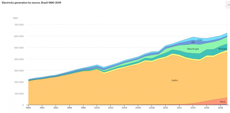

carver10-12-2020 22:39:58 // 2805
engem meg azért fizetnek hogy ne higgyem el amikor azt mondják hogy ez úgysem fog menni :)
Világos hogy Magyarország más feltételekkel rendelkezik mint pl Norvégia, számunkra nem az lesz a járható út.
Ezen az oldalon ha letekersz a
"Renewables: how much of our energy comes from renewables?"
részhez akkor láthatod országonkénti bontásban, hogy ki mennyi megújuló energiaforrást használ. Az egy dolog hogy vannak nagyon szép példák a világban ahol ez már ma is működik (a megoldatlan tárolás mellett is), mint pl Brazília, Kanada, Skandináv országok, de az meg hogy van hogy Szlovákiában is 2x akkora a megújuló? Ebben is elhúztak mellettünk?
Egyébként már akartam javasolni, hogy miután jól kiveséztük a megújuló erőforrásokat, lassan áttérhetünk az "alacsony CO2 kibocsátású" energiaforrásokra, mert abban meg benne van az atomenergia is (kevesebb lesz a vita ;) cserébe nincs benne a biomassza mert az meg csúnyán füstöl....
Ez ugye egy másik problámára ad választ, a megújuló azért jó mert nem fogy el, a másiktól meg nem halunk meg tüdőrákban, nem fogunk sült halat horgászni a tengerekben stb
