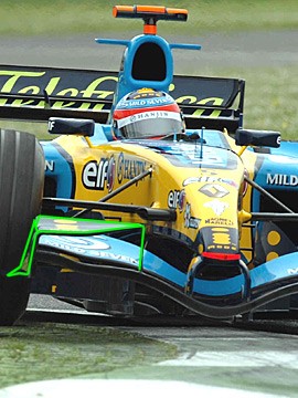

mesa20-03-2006 12:21:14 // 6923
2005 :
Szerintem nem csalás, csak a hiányos fogalmazású szabályok kijátszása volt a Renyó részéről, hogy tavaly már pagoda szárnyakat alkalmaztak ...
Vékony zöld vonallal bejelöltem, mi az ami a többiek kocsijáról hiányzott tavaly, és ami miatt idén annyit feljelentget a csigazabáló banda :D
Maradjunk csak a Ferrarinál. Ők sem alkalmaztak pagoda szárnyat, mert a szabályokat szigorúan vették. Tavaly tehát nem is hajolhatott meg az , ami szerinted idén most meghajlik.
Tehát szerinted a Renault használhat akár 4 szintes szárnyat is, de ha valakinek a 2 szintes szárnya is egy millimétert is meghajlik, az csal ...
Érdekes módon gondolkozol, az már biztos ! :D

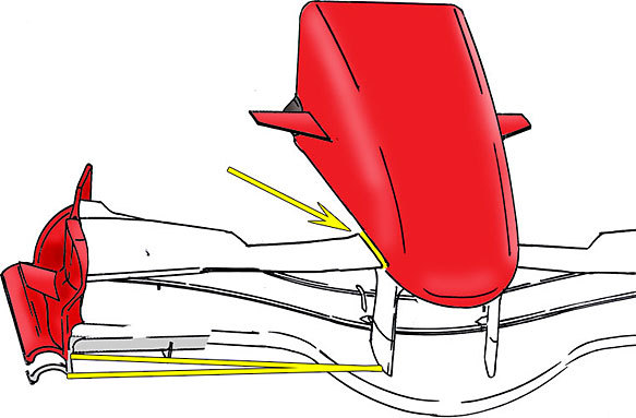

Először is a Ferrari szárnya nem azért deformálódik, mert vékony, hanem azért mert ilyennek tervezték. Emlékszel még arra a kis távtartóra, ami hiányzott a Ferrari hátsó szárnyából, és csak az övékből? Na, ugyanez van az első szárnnyal is. Tessék:
A nyíllal jelölt összekötő elem hiányzik. Ettől az egész egység szépen lekonyulhat kifelé. Ha ott lenne - másnál ott is van - akkor nem konyulna. Nehéz lenne azt állítani, hogy ez véletlen, ugye? :-)
Egyébként ki mondta, hogy a Renault szabálytalansága nem zavar? Nekem aztán se kutyám, se macskám, tessék, kajabálj miatta nyugodtan :D Nem is alaptalanul kajabálnál, mert a 8 csapat közül, aki megóvta a Ferrari szárnyát, kettő állítólag maga is érintett... Az egyik szinte biztosan a Renault (hiszen már 2003-ban is rezegtek a szárnyai (pontosabban a motortér burkolata ereszkedett lejjebb), ez megint valami olyasmi, amit CSAK ÉN említettem meg, mint vak Ferrari-ellenes aki a Renault-nak mindent elnéz, ugyebár? :P ), a másiknak a Williams-t tippelem, de ez tényleg csak tipp.
Alonso rajtja miatt azért nem kajabál senki, mert mindenki képes volt szinkronba hozni egyszerre három agysejtjének a működését, és rájött hogy ha Alonso 2x annyi benzinnel kvalizott mint eredetileg akart, és ezért nem is töltött vissza egy csomót (amit visszatölthetett volna), akkor valószínűleg sokkal gyorsabb / könnyebb az autója, mint ahogy a pozíciója mutatja, ezért jobban is fog rajtolni (az feltűnt, hogy Rajkó, MS és a többi hátrakerült gyors autó is jól rajtolt), tehát előzni is tud - főleg miután a két Williams elég béna volt. Fisichella meg a másik Rönóban meg egyáltalán nem húzott el Buttontól.
Egyébként is, miért kéne pusztán a jó teljesítmény miatt kajabálni? Ezt légyszíves részletezd nekem :D
Node a legérdekesebb tétel itt található:
"A meghatározott szabályokat pedig meghatározott mérési módszrekkel hitelesítik. Ha a hitelesítéskor megfelelt, akkor mindig megfelel."

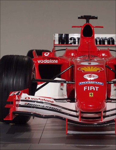

mesa20-03-2006 10:37:37 // 6914
N haragudj, de ez a pár kép egymásutánjában semmi mást nem mutat, mint hogy terhelés alatt annyit konyul le a szárny, amenynit a szabályok engednek (kb. 4 mm).
Ha azt hiszed, hogy a többi autón a szárny nem hajlik enynit, akkor nagy tévedésben vagy!
