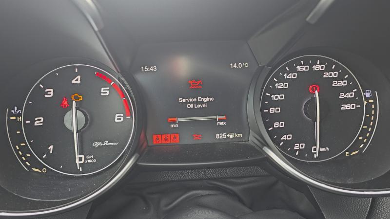

Golyszi18-10-2023 17:22:52 // 32461
Jtd nivo max szint alatt egy picivel
Golyszi18-10-2023 17:16:09 // 32460
Új akksi, fullra töltve.
Ezek megvoltak. Még egy hibatörlést és olajcsere ciklust inditok MESsel. Aztán passz. Kifogytak az ötleteim.
Ezek megvoltak már mind amiket írtál.

wátenzi JTD-n van nívópálca..
SD18-10-2023 16:43:42 // 32458
Szia, induljunk a kályhától: a hibajelzés oka hogy van hibajelző készülék:)
Ablakfűtést nem hajlandó kapcsolni ha kakukk az akku, start/stop-ot nem tiltja le?
Fel kéne tölteni manual szerint, utána vagy csere vagy ok.
Olajmérőke, elég megbízhatatlan, rám egyszer hozta a frászt..
- olajcsere, kifolyatott vér után 5.2L olaj kell bele, nem 5.5 mert ott már esély van a túltöltésre... és nem félig kell feltölteni mert az meg pont kevés..
- ha megvolt a feltöltés, 4 pálcikára melegedett olajjal járatni kell sík terepen 5 perc
(- utána lekapcs, és 2 perc várás
- újraindít újra kétperc járatás, alapjáraton és lekapcs)
- utána nem indítod el csak gyújtás, (féket nem nyomca start) ha csukva van minden ajtó mutatja is az olajszintet, amit ilyenkor inicilaizál
a zárójeles részt kihagyhatod elvileg egy járatás és újra gyújtás után is inicializál.. de van akinek napokig hülyeséget mutat.
(van benne egy elrejtett olaj nívó luk, a szíjtárcsa alatt elől, de nívópálca (12cm) nincs enne, ha leereszted az olajat akkor tudod igazából meg mennyi van benne tutira.., ha belepiszkálsz és belesik valami az nem jó:))
az alacsony és magas olajszint valószínüleg hibát is beír, ezeket pedig törölni kéne
ha ez mind megvolt és még nem ok, akkor mégegyszer..
ha megint akkor beszélhetünk hiba megalapozott gyanújáról:)
Golyszi18-10-2023 16:09:42 // 32457
Sziasztok,
Kis segítség kellene!
2 dolog lenne:
Olajszint:
Volt hibakódom P0252-F majd P0250-F.
Olajszint sok, majd leszívás után kevés...
Jelenleg új olaj, és olajszenzor. Pálcával 2 nívó között maxon. Dashboard visszajelzés nem jó.
Elkezdi bemérni kalibrálás után, aztán bedobja hogy kevés.. holott nem!
Hátsóablak fűtés:
B1048 relé szakadás/rövidzár. Reléket cseréltük hibakód maradt.
Biztosíték és a relé között van kontakt de nem kap áramot..
Valakinek van ilyen tapasztalata?
2 dolog lenne:
Olajszint:
Hátsóablak fűtés:

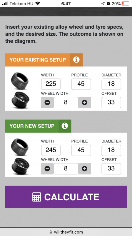

SD14-10-2023 13:08:06 // 32433
SD14-10-2023 06:59:54 // 32432
Visszagondolva a 155-ön volt nekem 195/55 R15 a téli és 205/55 R15 a nyári, amíg volt, a téli mindig olyan érzés vol hogy lehasalt az autó, pedig alig volt különbség. Kb 5 perc volt megszokni.
3% eltérés a km órában
Vészesnek nem mondanám.
RomeoOne14-10-2023 06:33:34 // 32430
Nem 2-3 mm-t emeltél az autón, hanem kb. 1 centit elöl :)
18 mm-el nagyobb így a kerékátmérő.
Hogy mit csinálj, azt neked kell tudnod, inkább csak arra hívnám fel a figyelmed, hogy az eladási árad nem 80% lenne, hanem kb. 60%. De lehet, hogy az 50%-hoz van inkább közelebb. Max a csaló botok ("küldöm a GLS-t) írnának rád, ha olyan áron teszed fel.
Saját tapasztalat...
SD14-10-2023 01:02:45 // 32429
Megoldás1 megnézed kitekerve nincs-e közel a dobbetéthez +~ berugózás, a legnagyobb veszély ha azt letépné.
Ha nagyon kózel van elrakhatod két szezonra hátra tarcsi nak, de ha elöre veszel keskenyebbet nem fog stimmelni az átmérő és lehet letilt az ABS érzékelő nem tudom mennyi a tolerancia.
2. Ígymarad 1-1 cm nem a világ vége, a futómű geometria rendben sztem, nyomtáv is ok
Ha akrasz venni gumit olyat kéne ami azonos kerületű, de az viszont befolyásolhatja a dinamikát ha elöl hátul más a tapadás, és nem a gyár terv szerint.
Ha nem rossz érzés és elfér akkor van 2 évre egy egyedi extrád:)
quash13-10-2023 21:38:37 // 32428
Csináltam egy jó nagy hülyeséget, kíváncsi lennék a véleményetekre!
Nyári gumi csere, 18”, gyári, egyszéles felni van fent.
Rendelés közben telefonáltam, nem oda figyeltem, és 225/45 R18 helyett, sikerült 245/45 R18-at rendelni. (Pirelli P Zero PZ4 100Y)
Futár kihozta, megnéztem az jött-e amit rendeltem, és nem vettem észre!!!
Soha nem csináltam még ilyet, picit sűrű most minden, figyelmetlen voltam …
Ma felrakattam gumissal, előtte vittem hozzájuk párom autóját is, Giu-nak már fél 5-kor álltak neki, ők sem szóltak hogy ez a méret nem u.a. mint ami rajta volt!
Szóval fel is lett rakva …
Gumisnál kocsi mögött állva, talán még láttam is hogy mintha szélesebb lenne!
Otthon vettem észre, amikor gumi szállítási papírokat dobtam ki hogy azon 245 van!
O b….meg, nézem kocsit, tényleg az van rajta!
Most nem tudom mi legyen!
Az előző P-Zero két nyarat bírt ki, nem teljes nyarat, az első keréken még ~1+mm volt a kopásjelzőig. A hátsó konkrétan kopásjelzőn volt. Tehát igából nem ment el két szezont ….
kb. ~62e km jelent ez, értelemszerűen ebben van téligumis időszak is.
8x18”-ra felment a 245, normálisan néz ki rajta.
Értelemszerűen valószínűleg 2-3mm-t emeltem is így az autón, ami mondjuk pont nem baj, mert volt már hogy fekvőrendőrnél 3 fővel leért …
Hátul még csak-csak oké is lehet, hiszen ott van 255 széles gumi is gyárilag, de nem 8-as felnin!
De előre azért kicsit sok a 245!
Az első geometria sem ekkora szélességre van tervezve!
Mi legyen?
Visszaküldeni már nem tudom, mentem vele.
Maradjon fent?
Rendeljek 225/45-öt, azt adjam el 80%-os áron, és ennyi bukó + gumiszerelés.
