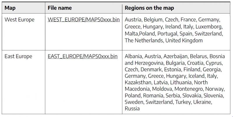

Piritu - 1.000.00009-04-2025 16:36:28 // 38927
A letöltött zipben van egy instrukció abból másoltam ki.
Piritu - 1.000.00009-04-2025 16:35:12 // 38926
Ott latom.
Ha elinditod a letöltést 27 GB-os zip jön le. Abban van a kettö rész, az egyiket kell feltenni a stickre.

Én is kíváncsi vagyok. A térképfájlra csak 13,2 GB-ot ír.

Piritu - 1.000.00008-04-2025 13:15:08 // 38907
27GB a frissítés, először 9GB-nél, másodszor 8-nál, harmadszor 26,9-nél állt le úgy a letöltés hogy nem lehetett tovább folytatni….
Este újra megpróbálom….

Piritu - 1.000.00007-04-2025 21:27:51 // 38889
Most töltöm le a térkép frissítést. Az megvan hogy FAT32-re kell formázni a sticket meg hogy a letöltött zip-et kicsomagolva kell rátenni.
Utána csak rádugom és megy magától, de kb mennyi ideig?
Milyen messze kell mennem hogy felkerüljön? Nem akarom alapjáratom ketyegtetni fél-egy órán át.
