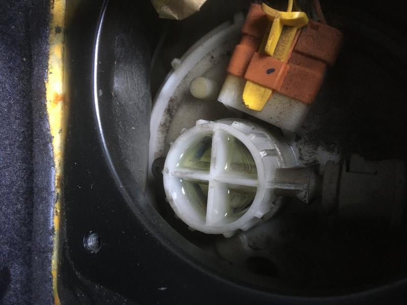

Kazes☻17-11-2025 00:24:59 // 55844
Pont abban is cseréltem a komámnak... simaliba volt... de lehet neked kicsit más, ha úgy látod a helyzetet. :)
kertecs16-11-2025 21:28:31 // 55843
A 145-nél kifér. A 156 SW-n esélytelennek néz ki, de biztos mindent megpróbálok, mielőtt leszedném a tankot. Köszi
Kazes☻16-11-2025 20:57:53 // 55842
Ehhez nem kell a tankot leszerelni... legalábbis azokon, amiken (cimbi+ enyém) én cseréltem, nem kellett... azon a nyíláson kifért!
kertecs16-11-2025 20:50:40 // 55841
Köszi a visszajelzést. Persze nem világvége, van is berakható másik, tank le, fel... de azért nem egy szép hiba :(
Kazes☻16-11-2025 18:32:57 // 55840
Mondhatni tipus hiba... elszokott repedni és annyi, csere.Nekem 146-nál is volt.
kertecs16-11-2025 18:15:23 // 55839
Sziasztok! Ilyennel találkozott már valaki?
A benzinszivattyú tető műa öntvény tetejében áll a benzin. 156 1.6 TS CF3
Elég fura... próbaképpen kitöröltem, elindítva nem gyűlik, leállítás után nem sokkal ismét megjelent az egyik negyedben.
Ha nem tévedek, így akkor ez kuka. Mindig meg tud lepni valamivel... ilyen hibát hogy produkál?

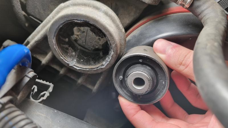

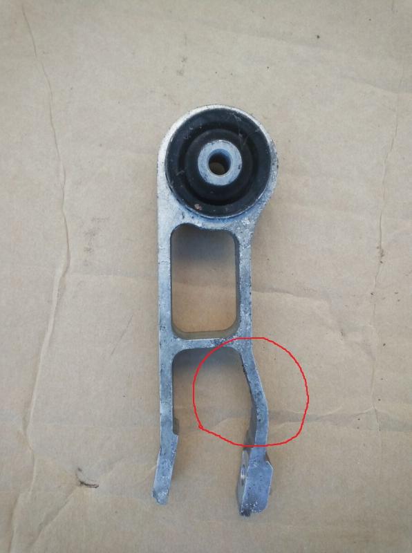

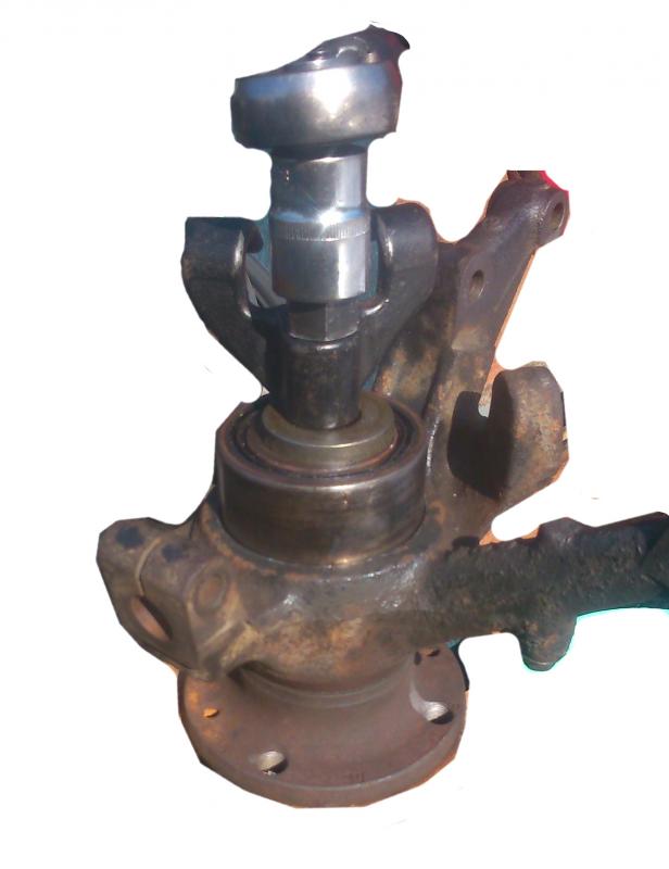

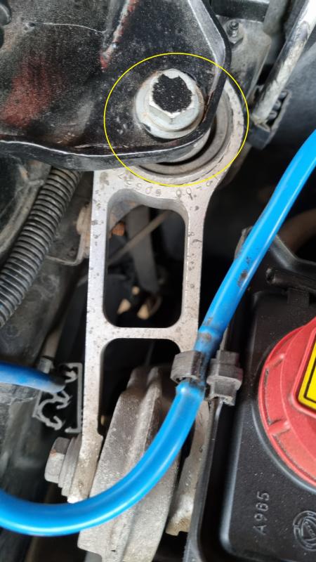

Dravery16-03-2025 14:21:47 // 55816
Sikerült belevarázsolni szerencsére! Meg is szűnt a probléma, úgyhogy összességében megérte.
Ez volt a célszerszám:
Viszont az utángyártott felső alkatrész
nem volt bele jó, úgyhogy abból a régi került vissza.
Sajnos az alsó része nincs eléggé meghajtva ahhoz, hogy egyenesen menjen bele a csavar és az öntvényhez is hozzáér.
Nem is értem, hogy miért nem ugyanolyanra gyártják, mint amilyen az eredeti volt:
A karikázott rész a lényeg, ami miatt a másik sajnos nem jó bele.
