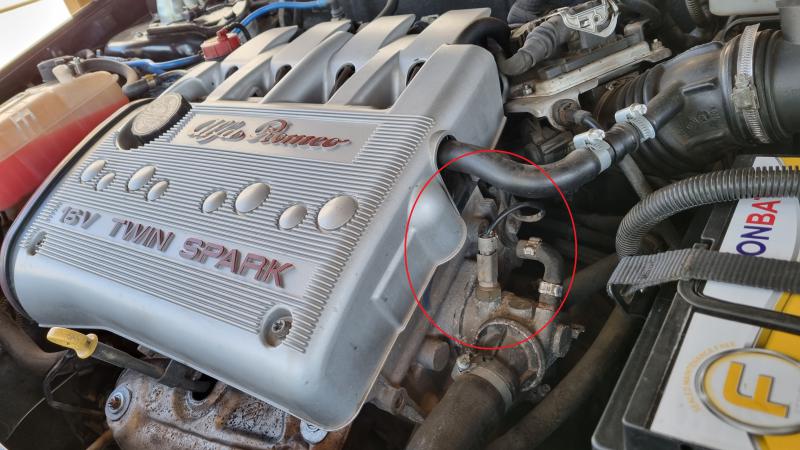

Pedig a főtengelyt nem akartam kivenni, de úgy látszik muszáj lesz...
Arra gondolok, lehet már korábban így rakhatták össze, hogy esetleg kifejtettek egy rögzítő éket...
Piritu - 1.000.00027-08-2023 21:48:08 // 55655
ez nagyon úgy néz ki hogy a főtengelyen elforog a lánckerék :-(

Az autó, és maga a műszerfal működése is megfelelő, nem tűnik úgy, hogy bármit is befolyásolna a jelenség, csupán zavaró.
Dravery28-04-2023 18:45:34 // 55619
Megmértem! Az eltérés elhanyagolható volt, néhány Ohm.
Szóval véleményem szerint csak a mért értékből kiindulni nem volt nyomravezető ebben az esetben. Nem is igazán értem, hogy milyen logikai összefüggés áll ennek a hátterében.
De a fene megeszi, a lényeg, hogy működik!:)
Kazes☻27-04-2023 23:39:53 // 55618
Szuper! 'Mondtam' én, hogy nem kell leereszteni, mert igazán minimális a folyadékvesztés. :)
Piritu - 1.000.00027-04-2023 21:23:14 // 55617
Az újnak nem mérted meg az ellenállását?
Dravery27-04-2023 20:40:23 // 55616
Helyzetjelentés:
Kicseréltem a hőfok jeladót. Az volt a hibás.
Ha bárki olvassa jövőben ezt a fórum bejegyzést hasonló okokból kifolyólag, akkor még annyi plusz infó, hogy kb. egy deci víz jött ki a csere alkalmával, úgyhogy ennél a típusnál simán megoldható otthon, ha van 21-es (vagy 19-es - a cserealkatrész típusától függ) kulcsod.
Köszi mindenkinek a tippeket és a segítséget!
