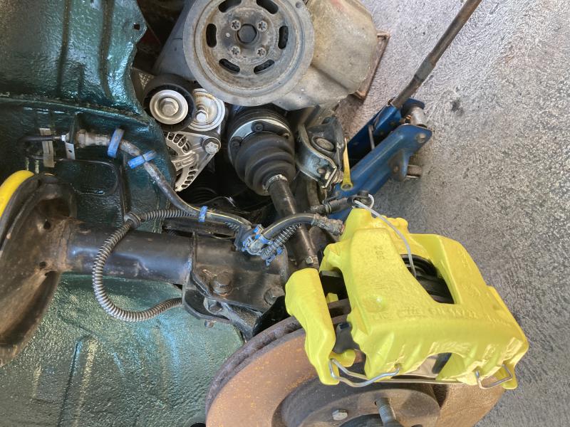

Kormány nyomaték jeladó hibád lesz. Most még csak előre jelzi később majd "spontán" is jön.
Nálam a Pandánál ugyan ezt csinálta, először csak akkor ha koppig volt tekerve, aztán már egyenes menésnél is. Sok-sok érintkező van benne, ezek adják meg idővel magukat
Így néz ki és itt van a motor mellett:
