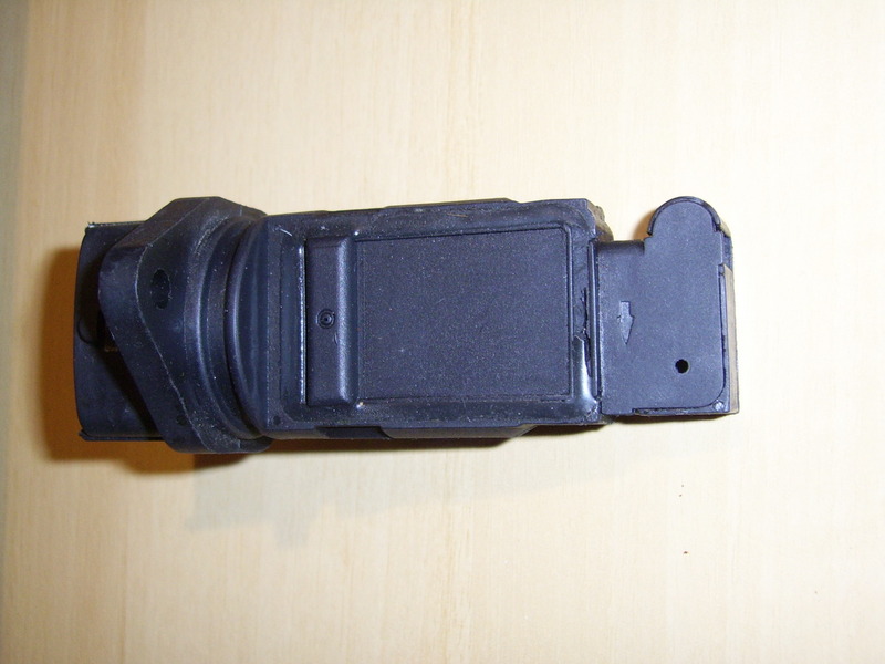

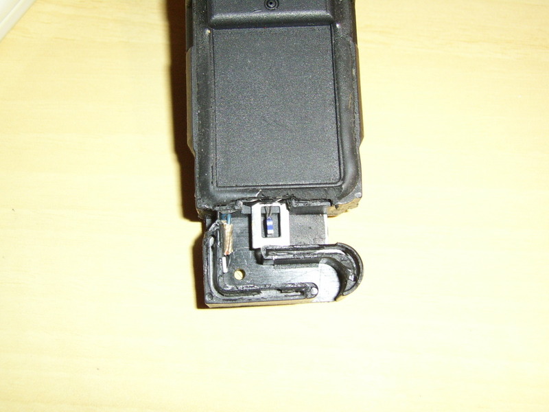

Na végre valahára ütőképes a vas! Korábban írtam, hogy kenguru benyám van, és megállapítást nyert, hogy LMM. Mivel kettő van, egyik újjabb mint a másik, és marci drága ezért a tettek mezejére léptem:
Többszöri tisztogatás után nem volt tökéletes az LMM működése, és mivel nem olcsó, ezért adtam az egyiknek még egy esélyt. Láthatóan olyan az érzékelőnél a műanyag, ami azt sejteti, hogy szétszedhető. Így igaz. Óvatosan le lehet pattintani az elejét, igaz van ott valami sziloplasztos anyag, valszeg a fals levegő miatt. Így szétszedve tisztítottam meg féktisztítóval, és mintha tegnap vettem volna, szkítom az aszfaltot. Nincs ugrállás, jó alapjárat, jó fogyasztás....stb.
Bocs, ha okoskodásnak tűnik! :)
