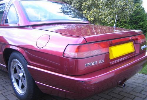

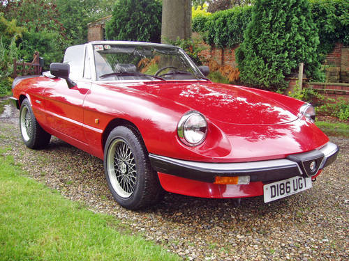

Gábor(figi75)24-05-2008 22:29:04 // 5059
Akkor eléggé homályos az ismereted,ugyanis 85-92-ig még " hagyományosnak mondható,autó-autót "gyártottak Alfáék!:-)
Viszont ami patinánsabb azok persze előtte készültek ezt én is elismerem,de azért a 75-is erősen súrolja ezt a határt!:-)
Iniezione24-05-2008 22:09:42 // 5058
Figi!!!85 után már nem nagyon jöttek patinás vasak:))))kivéve a kifutó hátulkaparósokat,a többi no comment!!!!!!!
