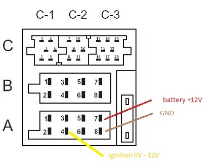

Az az érdekes, hogy a gyári cd-nél nincs gyújtás 12V, csak állandó, de még is lekapcsolt mikor leállítottam, majd be, amikor gyújtáson volt.
A navis fejnek szerintem kellene a gyújtás 12V, de nincs az iso csatiban.
Csabo2204-03-2015 19:21:26 // 54413
Van egy állandó 12V és egy gyújtás 12V. nyilván az utóbbi azt jelenti, h csak akkor kap a fejegység áramot, ha rátetted a gyújtást.
mikor a cd tárat kötöttem be, agyaltam, h melyik legyen, de végül az állandóra raktam. igy gyújtás nélkül is tudok zenét hallgatni a cd tárból.
későbbi cd tárnál érdekes módon csak iso csati van, onnan kapja a tár az áramot. a 2004es kocsimból ilyet vettem ki.

Forsberg04-03-2015 13:14:45 // 54411
Elvileg be van kötve, mert a sima cd-nél is ott van a két can kábel az iso-ban.

Satika04-03-2015 12:21:16 // 54408
Csao!
Be kell kötnöd egy can szálat az iso csatiba hogy lássa a comp.
