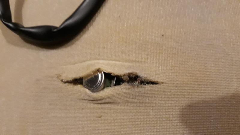

aranytl16-04-2021 09:11:38 // 155638
Szerencsére a fűtőszállal nem volt gond nálam, csak az összekötő vezetékekkel. A szigetelés öregszik, keményedik, törik. Meg kissé hanyagul faragták bele a szivacsba a gyárban. Forrasztás után kimélyítettem a szivacsot a kárpitfeszítőnél.
A visszajelző lednél volt még egy vezeték leszakadva, azt is érdemes megnézni, mert csak párhuzamosan van kapcsolva, nem jelzi ténylegesen a fűtés működését. Fordítva is igaz, lehet hogy fűt, csak nem világít :)

aranytl16-04-2021 01:16:50 // 155635
Ha az ülés alatt nincs csatlakozó, akkor nincs előkészítve. Gyárilag a küszöböknél futó kábelkötegből ágazik ki, de utólag oda befűzni körülményes, sok bontással jár.
Én januárban csináltam meg az enyémben. A gyári szerint kötöttem be, de a középkonzol alatt vezettem el a vezetékeket és a kézifék kar mellett húztam át a szőnyeg alatt az ülés közepe alá.
A kiegészítő olvadóbiztosítók közül a 8-as vezetékére csatlakoztam rá 2.5-ös vezetékkel, váltókar közelében elágazik a 2 ülés felé. Testet hasonlóan, azt a légzsákvezérlő rögzítő csavarja alá szorítottam saruval.
Mielőtt vesződnél vele, mérd/próbáld ki a fűtőszálat. Nálam a vezetőülésnél az ülőlapon a kárpit feszítő pálcája elvágta a vezetéket, valamint a hőérzékelő egyik sarujánál volt eltörve a vezeték.
