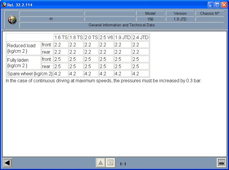

A kocsim könyve szerint ez a nyomásérték a 3,2 V6 24V-re érvényes adat!
No erre varrjon valaki gombot!
Ahány kocsi, annyi féle keréknyomást ír elő a gyár?

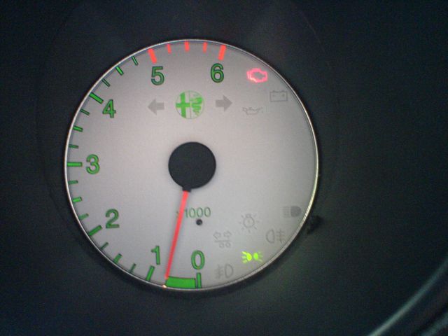

A motordiagnosztika vagy visszajelzője. Valóban bármi lehet. Szervíz szerintem is
kékalfa 15620-08-2006 19:13:48 // 17486
Ez légtömegmérö is lehet,vagy valami más érzékelö a motorhoz.Service,hibakódkiolvasás,elháritás.
Gabesz15620-08-2006 18:32:42 // 17485
Gabesz15620-08-2006 17:39:57 // 17484
Lemondok... :) Sajnos még mindig nem az igazi a gép... Úgy kell pörgetni mint egy benzinest, hogy legyen ereje...
JTD-sek volt már valakinek ilyen problémája? Dombnak felfelé 2000-es fordulat alatt hiába is próbálok gyorsítani... 2500-3000 között valahol meg egyszer csak varázsütésre úgy elkezd húzni, hogy belesüllyedek az ülésbe.. Légyszi tippeket!!!

Piritu - 1.000.00020-08-2006 17:30:18 // 17481
No, kimentem:
205/55*16
közepes terheléssel: 2,3 elöl-hátul
Teljes terheléssel: 2,6 elöl-hátul
Megjegyzés a táblázathoz: Meleg abroncsoknál a nyomás értéke +,03 barral magasabb. Az értéket hideg abroncsnál ismételten ellenőrizzük.
Téli abroncsnál a nyomás +0,2 barral magasabb.

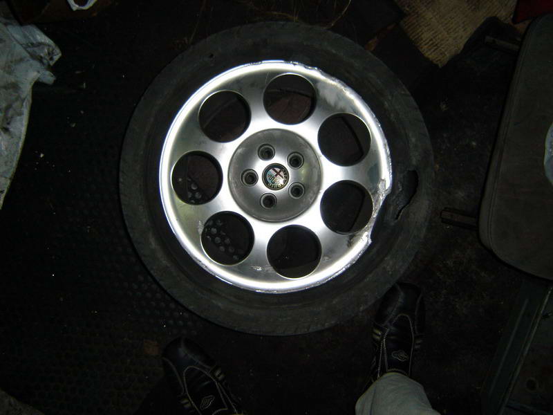

admirális20-08-2006 17:25:32 // 17480
Hű, erről meg nem mondtam volna, hogy alulról kapta az ütést. Inkább olyan, mintha oldalról belementek volna.

A könyv 2,3-at ír fél terhelésre, én is arra fújtam. Teljesre meg kéne néznem, de most lusta vagyok kimenni.

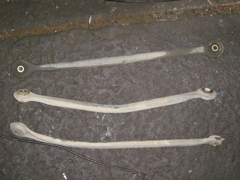

Hogy sikerült a hátsó a futóművet meggyilkolni?

Teljes terheléshez 2,5bar-t ír, alacsony terheléshez 2,2bar-t. És mind a négy kerékre egységesen. Basszus ez a felni + lengőkarok aztán tényleg kaptak egy rendeset...

Én 2.3ról fújtam fel 2.5-re most hétvégén hogy döngettem egy kicsit Németországban. Feszesebb lett a futómű, és jobban fogta az utat. A gépkönyv mekkora guminyomást ír elő? (terhelve és terheletlenül). Valaki megtenné hogy beírja? Nekem nincs gépkönyvem.
Amúgy meg ki lehet csinálni a 16-os felnit is:
a második képen pár darab hátsó keresztlengőkar látható.

Nekem is 205/55 R16 gumi/felni párosításom van és már mentem vele kb. 7000 km-t. Kátyúztam már párszor olyat, hogy kiszálltam a kocsiból és megnéztem a felnit, hogy most tutira kapott, de még mindíg olyan mint új korában :))) Amúgy 2,5bar-ra fújták a gumikat ott ahol vettem és feltettem a garnitúrát, de leengedtem 2,3bar-ra így jóval csendesebb a futómű. Szal szerintem jó döntés volt, hogy a 17"-os kerekekről lemondtál :))
