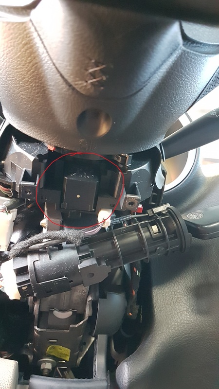

Zsolesz701-01-2018 17:16:01 // 153851
Köszönöm a gyors segítséged.Nem egyszerű hozzáférni ha nem akarom eltörni.Megpróbálom a lehető legóvatosabban tőnél kipattintani.Remélem elkerülöm a törést.

Ricoe15601-01-2018 08:49:22 // 153848
Nekem a légzsák alatt van vagy annak a környékén.
Szerelővel cseréltettem...
