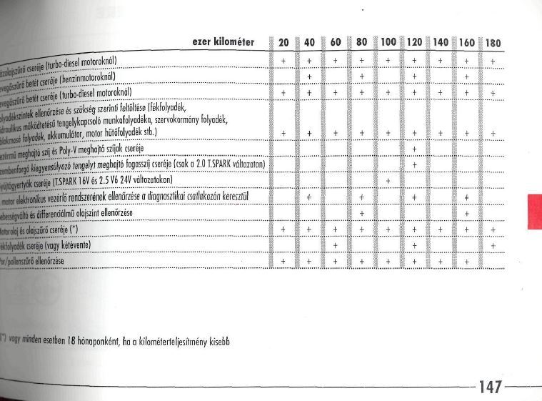

Piritu - 1.000.00022-10-2017 14:00:15 // 153586
Használati utasítás 147. oldala választ ad a kérdésre:
