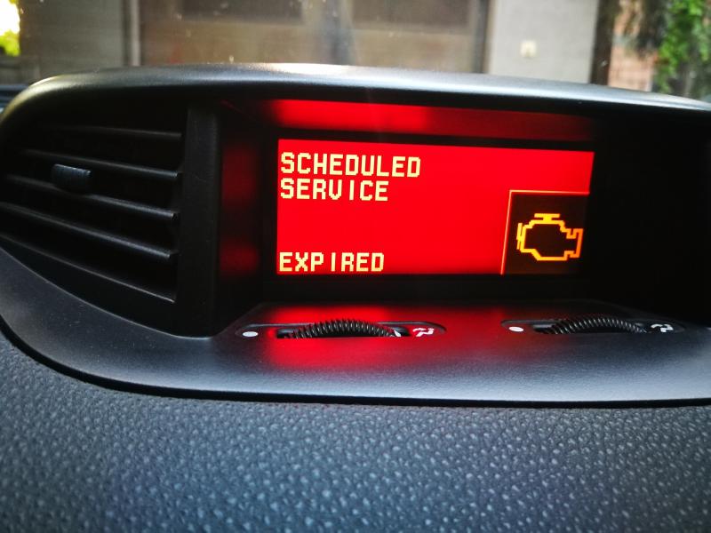

Levee156SW26-07-2020 12:43:43 // 155298
Egyeb baj a farado felso lambda szonda lehet (Bosch 160.000-es elettartamot ad meg, afelett ajandek minden km), esetleg a legtomegmero.
Veszuzemben egy fix, biztonsagos gyujtas/befecskendezes terkeppel megy az auto, amivel erezhetoen gyengebb(kell legyen), mint mikor figyelembe veszi a legtomegmero, es a lambdaszondak jeleit.(Kopogaserzekeloben nem vagyok biztos).
A p0420 alacsony katalizator hatasfokot jelent - azaz az also szonda jele tul sokaig nem ter el kellokepp a felsoetol.
A gyakorlatban ezt nagyon gyakran a fuvokak megkotlasa okozza (kartert leveve szerelhetok ki), amik ilyenkor kontrollalatlanul fossak az olajat a hengerfalra, igy tobb eg el,mint kellene, amivel a katalizator sem bir.
Arslan25-07-2020 15:50:51 // 155297
Közben megtaláltam másik topikban az ezzel kapcsolatos hozzászólásod, logikusnak tűnik. Változó mértékű olajfogyásom van, ez lehet magyarázat rá.

Illetve még egy kérdés. Ez a hibakód lambda alacsony érték. Hogy van összefüggésben?
Arslan25-07-2020 13:50:19 // 155295
Milyen egyéb bajra gondolsz? Jól megy, szépen jár, nem hiányzik erő, nem fogyaszt sokat. Lambdaértékek, és minden érték jó.
Arslan25-07-2020 13:41:59 // 155294
Pontosan ugyanez a helyzet. Most 146 000 a km. 134-el vettem, nem tudom mi a helyzet ezügyben, rákérdek. Pontosan hol találhatóak ezek a fúvókák?
Levee156SW25-07-2020 10:03:42 // 155293
Szia, ha nem erzel kulonbseget a menesben a lambda-szabalyzas megszunesevel, akkor ott lesz egyeb baj is, de a P0420 jo esellyel a hengerfaloljzo fuvokak cserejenek elmaradasa miatt van.
(Gyari eloiras szerint 120.000-enkent kellene.)
Nalam mindig pici tartott gazos totymorgesenel dobta be - ha tudtam ugy menni, ahogy egy Alfaval illik,meg veletlenul sem-de a fuvokacserevel megszunt.

Szia! P0420 nàlam rendszeresen jelentkezik. Van hogy hónapokig nem, van hogy hetente kétszer. Az autó tökéletesen megy nincs semmi hozadéka csak a tengeralattjáró. 2003 jts.
Levee156SW24-07-2020 10:05:26 // 155291
Hello,
Ha ez igazabol csak a szervizperiodus, azt info-menubol lehet nullazni, ha jol emlekszem.
Ha egyeb hiba is, az kiolvasos-lehet jo sokfele.
Ird majd meg,melyik -es ha P0420, akkor sem kell megijedni,mert jo esellyel eleg az okot kezelni,nem a kovetkezmenyt.
Hany km van a gepben? Olajat eszik-e?
Piritu - 1.000.00023-07-2020 20:36:01 // 155290
ez sajnos a sárga tengeralattjáró
Valami hibát észlel a vezérlő comp és vészüzemben van.
Ki kell olvasni és megmondja hogy mi a baja, onnan el lehet indulni a hibakereséssel.
TDI7523-07-2020 20:05:14 // 155289
Sziasztok! 156 ban még nagyon újonc vagyok.
A gép 2.0 jts.
Ma hazafelé a szemembe vigyorgott egy cuki hibaüzenet.
[img1] [img2]
Szerintetek ez mi lehet? Elfelejtették közölni az autóval hogy volt neki olajcseréje?
A gép 2.0 jts.
[img1] [img2]
TDI7523-07-2020 20:04:41 // 155288
