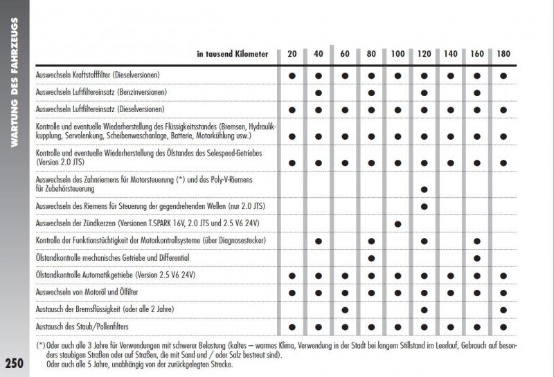

Piritu - 1.000.00017-02-2022 20:09:44 // 155856
A gyár 120-at javasol
DE! Alul azt is mondja hogy nehéz körülmények közt 3 évente, normál használattal 5 évente.
Én anno 100-nál cseréltem sok autópályázás mellett.
sanyalfa 15617-02-2022 19:43:35 // 155855
Nekem egy 1.9 16v jtd motorral szerelt 156- os tipusu Alfám van és szeretném tudni a pontos vezérléscsere periódust.Ha valaki tudja akkor irja meg legyenszives,nekem 80 000 km rémlik de nem vagyok biztos benne.Köszönöm előre is!
