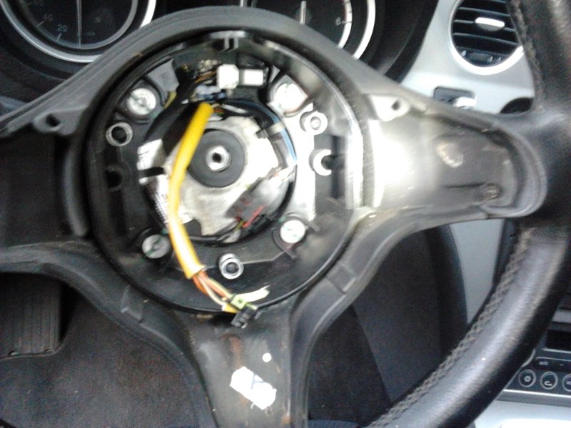

mizooo29-09-2013 09:00:55 // 41461
Az enyém teljesen másképpen néz ki belűlről és nincsenek jelölve az alaktrészek :(
Norby29-09-2013 08:14:39 // 41460
alfa147,Gt28-09-2013 22:21:24 // 41459
Meg tudnád jelölni melyik ellenállás volt ?

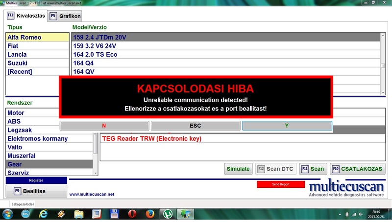

Norby28-09-2013 09:20:27 // 41433
Kész a Proxy újrarendezés.
A MES oldalán fórumon találtam képet, hogy melyik ellenállást kell eltávolítani és siker.
Mindent olvas és nem villog a km számláló :)
Köszi a segítséget mindenkinek.

Így van, a Xenon lámpán és az ABS-en kívül minden megy extra kábelek nélkül is, ha jó a program! Tehát rosszul tört MES-t használsz. Ami igaz kiírja, hogy regisztrált, de semmi nem működik benne.
