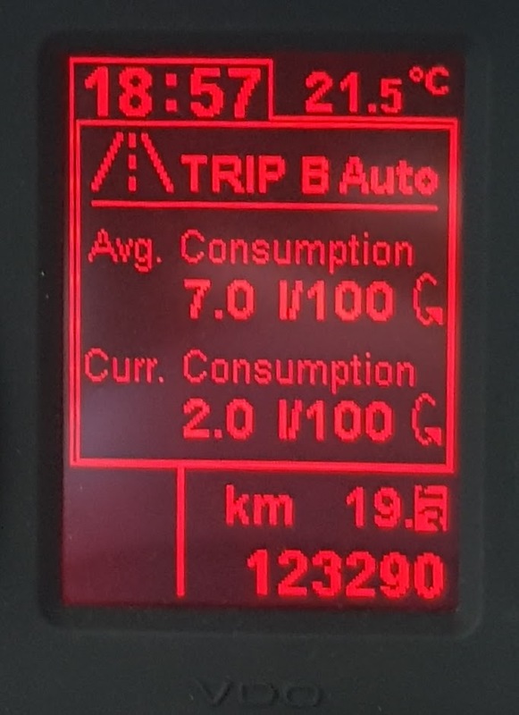

Az az igazság, hogy szerintem már hülye vagyok. A hűtővízben nincs olaj, és most nekiálltam leszedni a szutykot, és az a ronda kosz, amiről azt hittem hogy belül van, az kívül volt. Nem szabad nyitogatni a motorháztetőt, mert fóbia kialakulásához vezet.
A vezető oldaliablakemelő becsípődésgátló is megjavult. A nagy eső következmènye lehetett, ill. a takaró miatt.
Egyébként ilyen keveset még nem fogyasztott. Comp szerint 7,1-et ami a valóságban 7,5 lehet, és ezt 500 km-en produkálta autópályán. Igaz most nem is mentem olyan gyorsan a balatoni forgalom miatt. Tegnap örültem ha 100-al tudtam menni.

A digitális olajszintjelző mennyire megbízható vagy maradjak a klasszikus nívó pálcánál? Reggel mikor elindultam 2 egység hiányzott azt mutatta mentem kb 60km-t és akkor visszaállt a megint csak 1 egység hiányzott amire azt mondtátok úgy kell ,hogy legyen akkor nincs túltöltve. Illetve 1 egység milyen mennyiséget takarhat ? 10 000 km alatt mi az elfogadható olajfogyasztás egy 250 000 km-t futott dízelnél? Köszönöm a válaszokat ;)

Senj, utána tovább Stinicáig. Majd beszámolok a fogyiról...

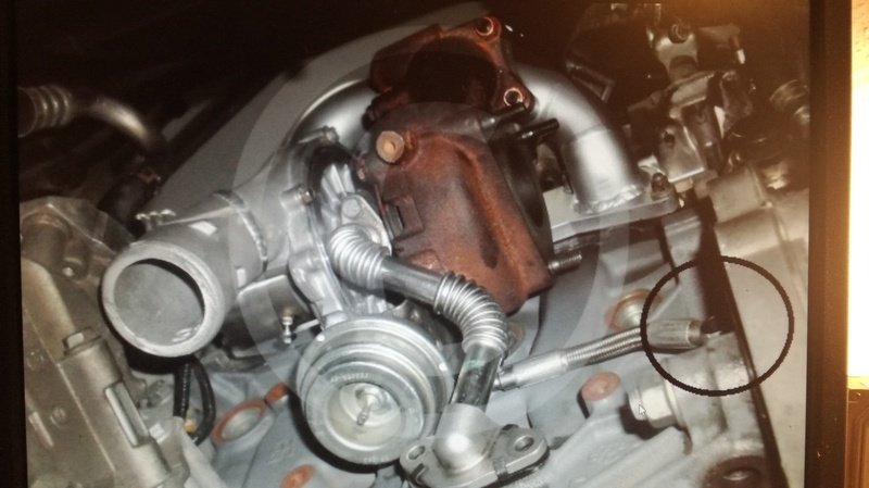

Pont nem olyan rég kérdeztem én is ezt a kormolás dolgot, nekem nincs dpf,egr. Sztem úgy normális vmilyen szinten.
