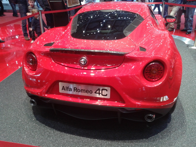

droberto12-03-2013 20:41:21 // 32553
Köszönjük a beszámolót! Azt hiszem sokan irigyelhetünk.
A 4C lámpatesje viszont SZVSZ sokkoló, finoman szólva sem tetszik. Nem értem, hogy ez kinek az agymenése volt. Mi szüksége van egy ilyen gyönyörű autónak egy ilyen bazári, tuning jürgenes lámpára???
Reméljük jövőre Frankfurtba már a Giulia is ott fog állni! :)

droberto12-03-2013 20:22:05 // 32549
Ha hullámzik, lehet szívósor, áramláskorlátozó szelep, no meg EGR is. Bár ez inkább a 2007 előttiekre jellemző.
droberto12-03-2013 20:19:23 // 32548
Az tényleg különleges év volt, mert az öregek és az utódok is jelen voltak.
Most: MiTo; Giulietta; 4C; és Gloria (+ a 8C meg a 8C Spider ha kint voltak)
Egyébként mi volt a benyomásod az Alfa standról és a 4C-ről?

Sohasem volt modelldömping az Alfánál. 2-3 max, 4 típus.
Azért a 4C most felemeli a márka ázsióját rendesen.
Abban egyet értünk, hogy nagyon kéne már egy középkategóriás és egy nagy kategóriás modell.
