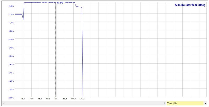

Shadin28-12-2013 17:27:48 // 45375
A töltésem 13,47V és 13,55V között mozog. az eLearn szerint, ha kevesebb mint 13V akkor rossz a generátor.
Szerintetek mennyinek kellene lenni? Elhangzott itt már 14V feletti érték is, de a google szerint az már nem tesz jót...
Az új akkuval tök jól indul az autó, a régi 3-4 nap állás után 11,4V-ra merült, ami elég kevés, de +5 fokban pöccre indult az autó vele. Már 12V-ra is azt írják, hogy totál ki van merülve...
Nyugalmi áram felvétel kevesebb mint 10mA.
Nem értem én ezt.
Nem értem én ezt.
droberto28-12-2013 17:19:53 // 45374

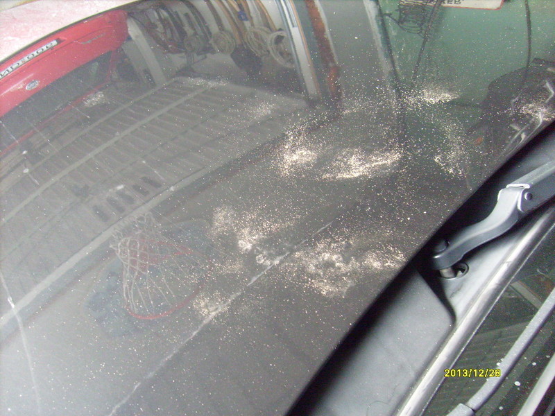

Pityukoma28-12-2013 15:56:36 // 45369
Nem, szerencsére csak sáros maszat. De úgy bosszant, mosás után lehúzom a vizet, áttörölgetem hogy cseppmentesen száradjon meg. Aztán hazamegyek és lám... :-(

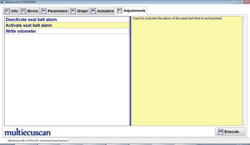

Papámnak új diagnosztikai progija van kiakarta próbálni úgyh rádugtuk gépre. Kiiktattuk véletlen a biztonsági öv sípolót :D mondtam neki menjünk rá kíváncsiságból mer FES ben ezt nem láttam. Erre jól kiiktatta. :D Én szeretem ha sípol de már m1. Ezt lehet Fesben is aktiválni ? -mert én még ezt nem találtam meg benne... :P
