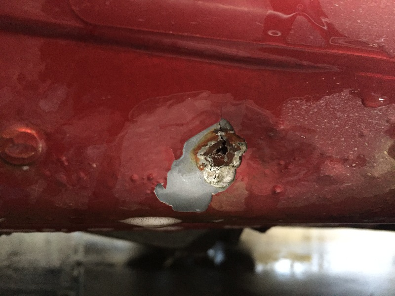

Tocsa23-02-2017 19:19:37 // 91979
Szerintem meg lett nyomva a küszöböd és azért kezdett korrodálni .
Semmi pánik hegesztesd be fed le és fújd ki belülről üregvédővel vastagon nem lesz gond vele.
Minden galvanizált karoszéria azért kezd rohadni mert megsérül a lemez vagy törték .

Giuntini23-02-2017 19:15:32 // 91977
Rengeteg javított autó van. Megnyugtassalak? Az enyémen is ugyanott kijöttek a buborékok. Csak én tudom, hogy javítva volt. Gondolom valami padkán meghúzták. A lyuk pont ott van ahol megnyomtad. Szerintem az indította el a rohadást, hiszen pont a sérülés középpontjában van. Lehet, ha máshol lecsiszolod, ott nincs semmi baj. Amikor én észrevettem az egyiket meg akartam csiszolni, és abbahagytam, olyan vastag a festék. Ha ráfújtak arra a műanyag rücskösségre, ott lehet hogy felpuplisodik.
Hardy23-02-2017 19:02:21 // 91976
Lehet javítva volt. Ha jól csináljak nem látszik. Nekem is kicsit behorpadt. Azt mondta a lakatos hogy inkább egyezkedjek a fényezővel mert meg tudják csinálni profin de ott már sérülni fog a kaszni és idővel fogadni fog. Így a fényező nyomta ki és kent ra minimális gittet a festék alá.
mizooo23-02-2017 18:45:42 // 91975
Valóban nem nagy durranás :) de hozzá lesz nyúlva a gyári kasztnihoz ami soha többé nem lesz olyan mint amikor kijött a gyárból és meg fog indulni a rozsda a javított részeken. :(
mizooo23-02-2017 18:44:15 // 91974
Magyar, céges autó volt 4 évig, én rögtön utána vettem meg egy kereskedőtől.
Van rajta kavicsfelverődés körben, nem látszik, hogy bárhol javítva lett volna.
Érdekes, hogy a "régi" kavicsfelverődéseknél sehol sem rozsdásodik.
Giuntini23-02-2017 18:28:39 // 91973
Honnan való a Te autód? Egyébként a küszöbcsere nem egy akkora durranás.

mizooo23-02-2017 17:59:31 // 91971
Lekapartam a festék maradványait, ahogyan a képen is látszik de javítás nem látszik azon a részen persze biztosan akkor látszik majd ha lecsiszoljuk az egész részt.
A benyomódás ami látszik a képen én voltam, erősen megkopogtattam és be is horpadt az is jelzi, hogy korrodált az anyag.
konigla23-02-2017 17:54:15 // 91970
Ha eladod, mit veszel, ami jobb? Anyámnak 1999-es Fiat Brava-ja van, tavaly kezdett rozsdásodni, 17 évesen. Ezzel szemben ismeretségi körünkben volt Skoda Octavia I, a tulaja állandóan leszólta az olasz kocsikat aztán már jó 5 éve rozsdásodni kezdett. Ha jól emlékszem annak idején a Skoda is eléggé reklámozta a galvanizált karosszériáit. Nem lehet, hogy javítva volt a küszöböd?
