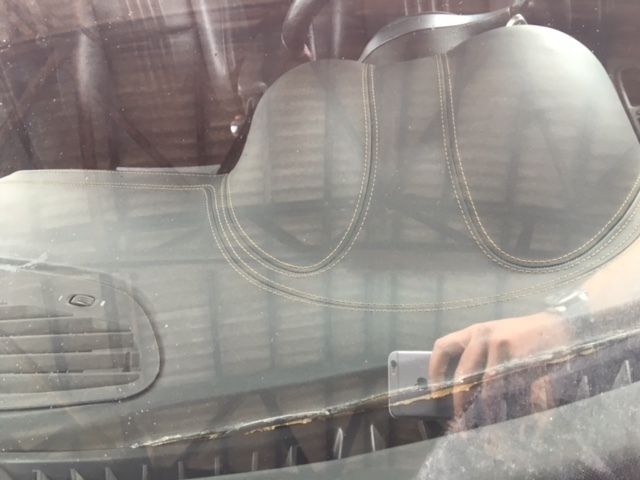

RomeoOne20-04-2017 10:30:35 // 93974
Nagyon szép ez a bőr, de az a hiba nagyon csúnya. Valahogy biztos ki lehet javítani.

_Ata_20-04-2017 10:10:38 // 93968
