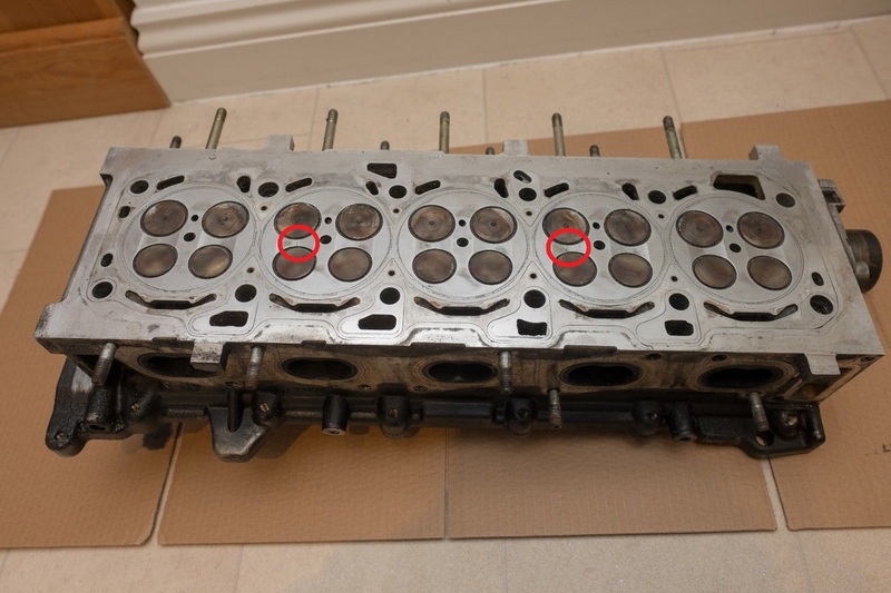

antonov08-03-2018 11:49:04 // 106506
Amit linkeltél az mondjuk pont repedve van 4-5 helyen. : )

159 Indigo Gray 2.4 Monster08-03-2018 11:43:07 // 106504
Vajon a 156 2.4 20v hengerfeje màs lehet? Ott abszolút nem hallani ilyen hibàról, talán ott még jobb minőségű volt.
droberto08-03-2018 11:36:09 // 106503
Mit csinált egyébként? Hűtőt és egy vízcsövet cserélt?
Szerintem mielőbb add neki vissza és semiképp ne használd.
Meg kéne most már győződnie hogy, hengerfejes-e.
És persze a programodat módosítani kell.
Ha tényleg hengerfejes lesz én biztos bontottat vennék. Nem egy horror az ár.
Persze síkoltatnám és nyomáspróbáznám.
