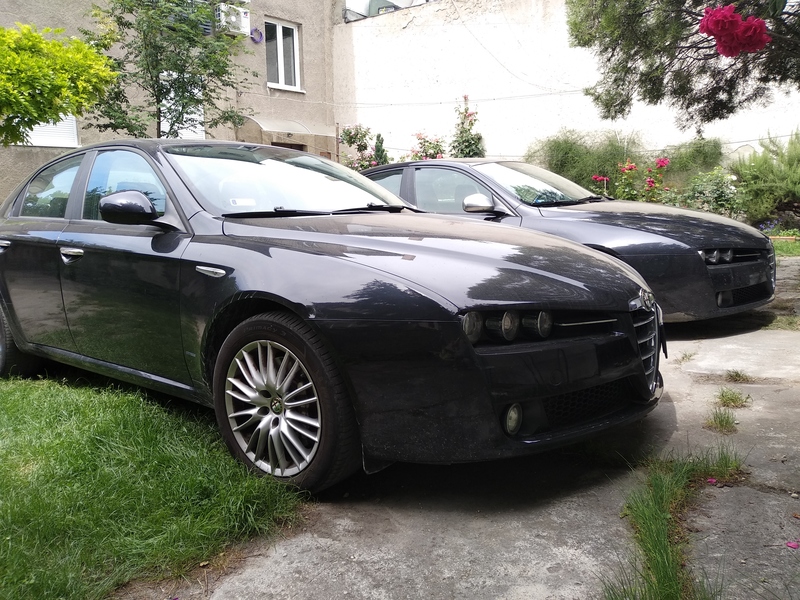

Mi is történt, lecserélődött a 2,4 egy Tbi-re ? :)

Gratula! :-DD
Majd számolj be, hogy milyen!
Milyen a nem Ti futómű, hiányzik e a hang, milyen vezetni a 2.4-hez képest.
Kíváncsi vagyok.

Grat :)
Giuntini16-06-2019 13:34:06 // 117343
Gratula!
Benyomások?

Terv a mai napra: reggel indulás, Cserkeszőlő->Budapest XIII->XIX, délután kisfiam ballagása.
És ami ebből lett: Cserkeszőlő->XIII a szokásos kényelmes utazás minden gond és probléma mentes. XIII->XIX kanyarodok ki a Hős utcából a Pongrác útra és derült égből villámcsapás nagy fémes roppanás. Gondoltam utolért a rugótörés, lehúzódtam egy utcába, megnéztem az autó bal eleje leült, megemeltem, a lengéscsillapító alsó rugótányér leszakadt. Elakadás jelző és 20 km/h hazagurultam.
Délutáni ballagás már a nagy fiam kocsijával.
Belegondoltam, hogy mennyire szerencsés vagyok, hogy ez nem a pályán jött 130 km/h :-) -nál.
Szokom a benzinest, fiam kocsija 145 QV.
