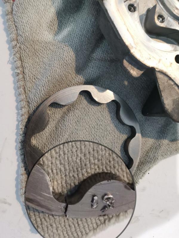

Zolibácsi17-07-2019 16:54:03 // 118073
Legtöbb hengerfejes gond ebből van, hogy nem veszed észre hogy fogy a víz.
Giuntini17-07-2019 16:41:41 // 118072
Hát ez durva! Nekem mikor generálozták a motort Szakállék, csak úgy vállaltak rá garit, ha az olajpumpát is kicserélik gyárira, pedig a réginek semmi baja nem volt! Az mellékes, hogy két év múlva újra megrepedt a hengerfej, és ott már semmi gari nem volt.

Sziasztok,
Mára kiderült nem turbó és nem is főtengely szímering.
Olajszívattyú burkolat repedt meg, holnap lesznek képek.
Szétesett az olajszívatyú és ez okozta az egészet.
Itt azért felmerült bennem néhány kérdés.
Miért esett szét? Olaj és szűrőcsere max 15 000 kilométerenként megtörtént.
Nem hallottam csörögni csattogni és olajnyomás hibát sem jelzett.
Amennyiben nincs olajnyomás azt rögtön jelznie kell.
Miért nem irt semmit az autó, ha nem àllok meg a pihenőnèl, akkor egyszer csak beáll a motor?
255 000 km van az autóban, mikor kellene ellenőrizni az olajszívattyut?
Van erre előírás?
