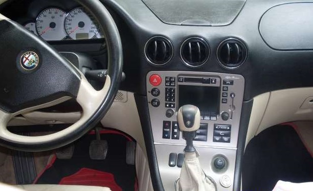

takip17-09-2014 17:15:44 // 73420
takip17-09-2014 17:11:36 // 73419
Másabb a kormánykerék is, a felső részén nincs semmilyen domborítás.

gecsa17-09-2014 16:16:11 // 73417
ja, mondjuk az pont nem látszik a képeken... még nem láttam ilyet..
takip17-09-2014 16:03:00 // 73416
Ez a fajta kormány rendelhető volt, nekem is ilyennel szerelték. Valami extra csomag része volt, a váltógombnak is kétszínűnek kellene lennie.

felénk a varionak nincs jó híre, bár a garancia kecsegtető, de annyival drágábban is adják az autókat. a kormány színösszeállítása gyanús. nézd meg ITT is, esetleg regisztrálj, és akkor kapsz állapotfelmérő lapot is róla.
szvsz ennyi pénzért lehet jobban felszereltet is kapni, de egy megnézést biztos megérhet, ha tetszik..
