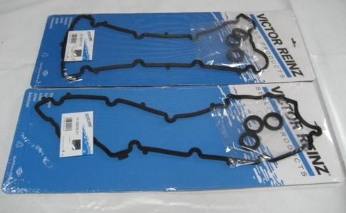

Nem szabad elfelejteni a szelepfedél-tömítés készletet sem, lehetőleg a gyertyaüregek tömítőgyűrűivel együtt:

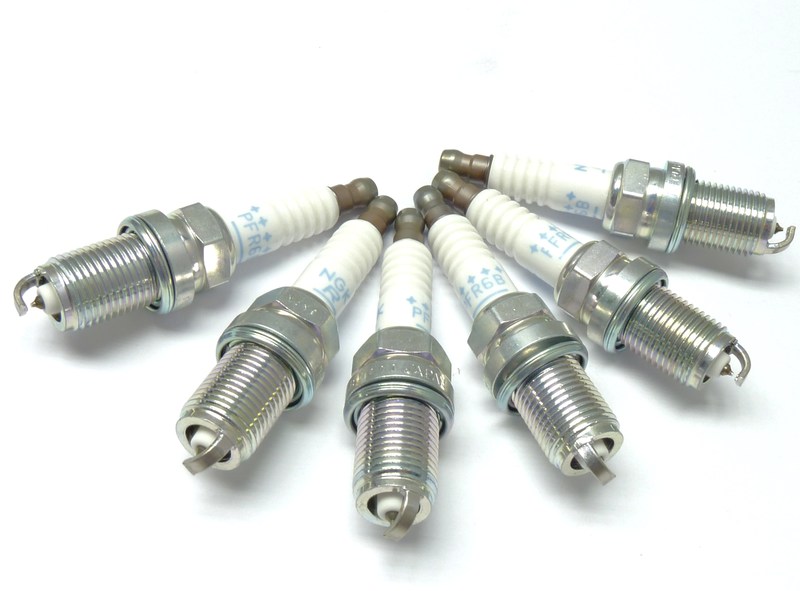

Na meg a hosszbordás szíj készlet és az NGK PFR6B gyertyák:
