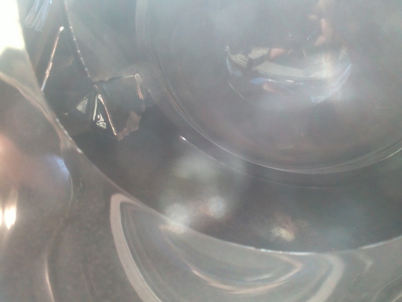

Na megnéztem, valószinü lámpacsere oldja meg a gondom. Ha látszik a képeken, tőben a müanyag van eltörve, és a refi oldala is mozog.

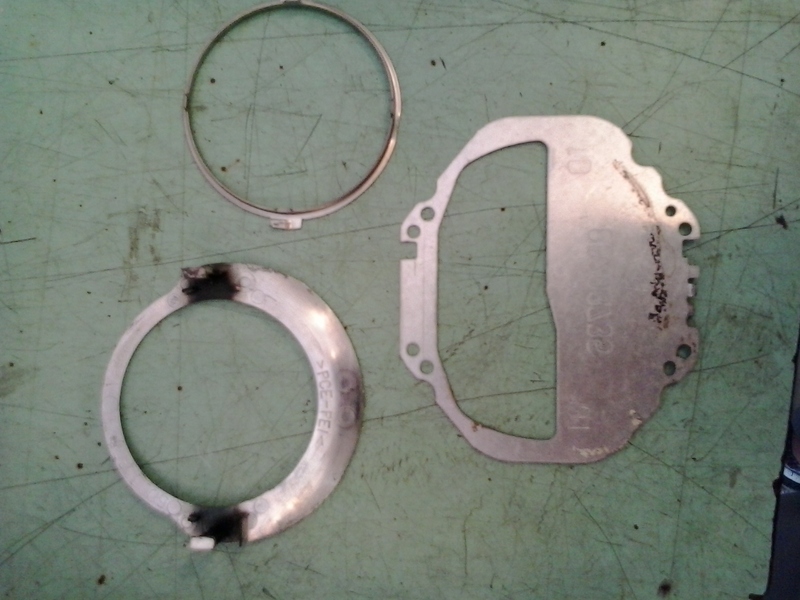

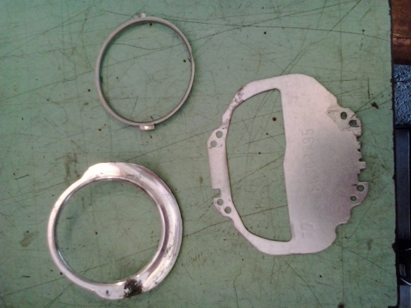

A vékony fémkeret rögzíti a nagyítót a fém csőházának az elejéhez, ez a szélesebb karika inkább csak takaró dísz.
A baj csak az hogy ezek cseréjéhez le kell melegíteni feszegetni a lámpa búrát, azaz az üveget a hátsó műanyag lámpatestről. Ami nagy óvatosságot igényel. El lehet vele tölteni némi időt.

Zoli ! Ezekből valamelyik? Ez a két oldalukról készített képek de csak telós.
Szerintem a bal alsó kell neked.
