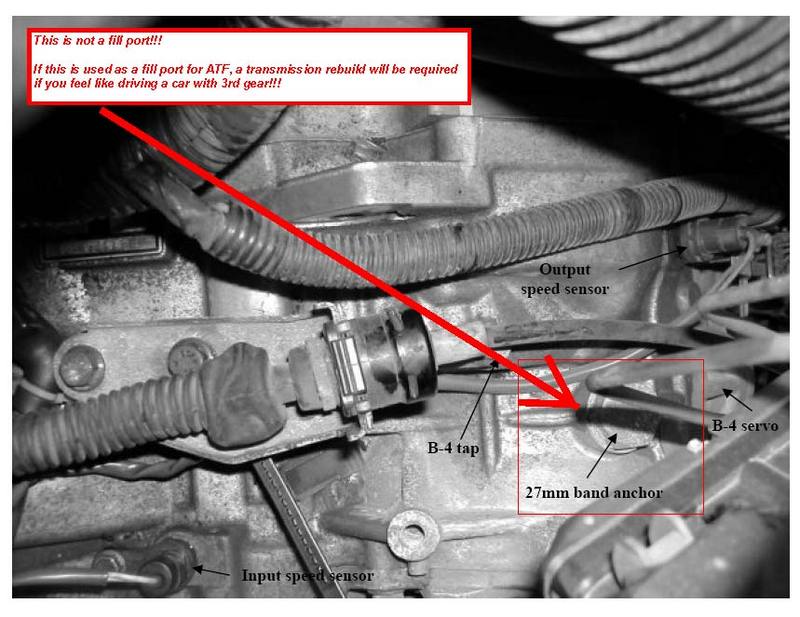

Trumpf (NagyVad)29-07-2013 07:17:58 // 67857
Eggyetértek. És ezt feltütethették volna a kezelési útmutatóban is. Meg mondjuk azt is hogy hol kell betölteni az olajat és akkor nem esünk ebbe a hibába:
Szóval, a váltó tetején található nagy ötlapfejű csavar nem nyulkapiszka, az nem betöltőnyilás, ha kiveszed elveszik a harmadik sebesség a váltóból.
Robi6428-07-2013 21:47:33 // 67856
Nem vitaindítónak szánom, de az olaszoknál is nagyjából ez a szemlélet, hogy az automataváltóban 60-70 ezernél cserés az olio...
" Ciao, ce l'ho anch'io e ho un'autofficina specializzata in cambi automatici.
Abbiamo un cambio aisin warner a 5 marce.
Ha il filtro olio come tutti i cambi automatici, ma si riesce a sostituirlo solo aprendo il cambio, quindi solo in fase di revisione o riparazione del cambio stesso.
Consiglio il cambio totale dell'olio tramite apparecchiature specifiche ogni 60.000 massimo 70.000 Km.
Noi aggioungiamo anche un additivo specifico della Wynn's"

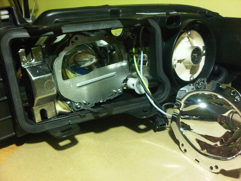

Smith26-07-2013 18:41:34 // 67855

Smith26-07-2013 18:39:17 // 67854
Igen de ez nyilván attól is van hogy egy zsírci új halogén mérföldekkel jobb lehet mint egy égett, matt foncsoros, kavicsnyomos bemattult búrájú sokéves xenon.
Kiváncsi vagyok majd az enyémen a végeredményre, ha minden a helyére kerül, szerintem az is qrvajó lesz! Egyúttal a távolsági is kap xenont :)

Képet esetleg tudsz felrakni, hogy mi a "csomag" tartalma?

Smith26-07-2013 18:07:53 // 67851
Ne basztass!!! :D Ilyen hatékonysággal tudom vállalni :D
Amúgy megvan a terv, az lesz amit mondtam. Hétfőn elküldöm a két tükröt foncsoroztatásra, az kész csütörtökre. Addig meg beleteszem a halogént csak nem lesz tompított, aztán ha megjön a foncsor akkor kiveszem megint, xenonos hátfal rápattint, addigra veszek izzót is, beleugrik, és pöcc-röff kész a gyári xenon :D
Egyébként utólag belegondolva elég nagy bátorság volt bevállalni hogy majd a régiből és az újból csinálok egy tökéleteset. Igazából nagyon meg van égve a foncsor. Merész voltam, valljátok be!
Esetleg valakinek nem kell gyári új halogén foncsor? :D For sale! Just now! Just for you! :D

Smith26-07-2013 17:32:10 // 67849
A foglalatba meg úgy beleragadt a xenon izzó hogy nem bírom kiszedni :( Ráadásul el is törtem de ki nem jön az istennek se :( Ez nem az én napom :(
Smith26-07-2013 15:57:06 // 67848
Vagy rakok bele H7 halogén jellegű xenont külön trafóval. De az meg azért nem jó mert a billegtetőmotornak csak 3 drótja van halogénnél, a xenonosnál meg 4 így nem tudom rádugni.
Marad a foncsorozás és megy bele a xenon foncsor a halogén házikóba. De azért most összerakom próbára, nehogy beszopjam vele jövő héten megint.
Elnézést hogy telefosom a topicot.
Smith26-07-2013 15:42:40 // 67847
Na, most beszopás esete van.
Szétszedtem mindent, de a foglalatot nem lehet áttenni, más a tükör alakja, és más a foglalat felfogatása is. Szóval most itt állok, minden szétszedve és nincs működő lámpám. El kell küldenem a foncsort javításra de addig meg nincs mit beletenni az autóba. Ezt a szopást...
Vagy összerakom részben az újat, beépítem, tompitott nélkül :) Lesz index meg távolsági, meg helyzetjelző is. Kevésbé feltűnő mintha nem lenne lámpám egyáltalán :)

Smith26-07-2013 09:18:05 // 67845
Én most csak azon izgulok hogy az új foncsorra rá tudom-e tenni a régiről az izzó foglalatot. Mert ha nem akkor nyekk a projektnek, hiszen így nem lesz új foncsorom ha átteszem a régiből. :(
