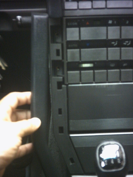

Alfa Hím24-08-2005 17:42:43 // 1548
Jól megszívtam ma az autószereléssel:-(
Neki álltam szétszedni a kozépkonzolt. Az eleje könnyen ment, de aztán valamiért nem akart kijönni a helyéről a múszerdoboz amin a gombok vannak. Egy határozottabb mozdulatra aztán engedett a kicsike, és ekkor derült ki, hogy volt ott még egy csavar ami fogta. De ez a csavar nem látszódott sehonnan sem:
Ahhoz, hogy ezt a csavart eltávolítsam, le kellett volna bontanom az egész középkonzolt.
És ez még mind semmi. Mikor kijött onnan a doboz, akkor látszódott csak, hogy az egész mögötte lébő rész teljesesen burkolt, úgyhogy innen nem lehet hozzáfárni a szellőző berendezés motorjaihoz, illetve ahhoz a kis bizbaszhoz ami lehet, hogy beakadt.
Úgyhogy szépen elkezdtem visszaszerelni, de alig bírtam visszarakni a hüllye csavar miatt.
Valószínüleg másképpen kell nekiállnom a szétszerelésnek, vagy tovább kell bontanom, de ahhoz több infóra lenne szükségem. ( Hol melyik csavart kell kiszerelni ahhoz, hogy tovább lehessen bontan, és mit kell megontani)
Vagy lehet, hogy az egész múszerfalat ki kell szedni, hogy hozzáférjek?
Jöhetnek a segítő válaszok, fotók, leírások, tapasztalatok, stb.:-))
Ettől lesz igazán szakmai a fórum. Milyen jó lesz ha ezt a témát kivesézzük, ha valakinek késöbb esetleg szüksége lész rá!
És ahogy a 164-est ismerem elöbb-utóbb szükség lesz rá.
