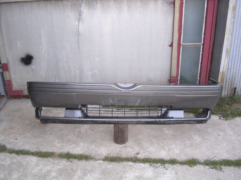

a logó a közepéből kipattintva helyére bekerült az ALFA logó
FRC08-08-2005 08:49:07 // 1384
