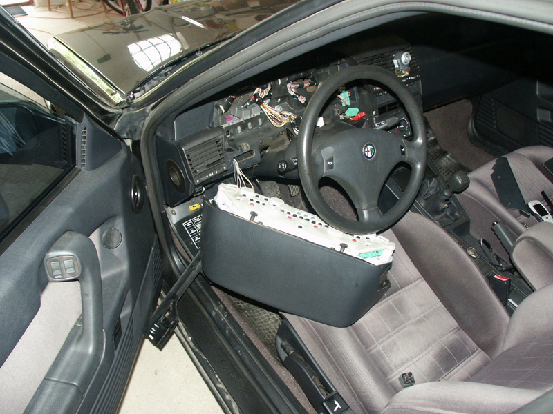

Műszerfal kivesz...... Ha bent ülsz a kormány mögött bal oldalon középtájt van a helye a relének. Ez biztos! De az is hogy lazítsd be az ujjaid meg a csuklód a művelet előtt.... :)))

AKI10-10-2008 14:51:45 // 42193
Ja a relét mellékelte a srác aki küldte illetve kettöt is :D de eddig nem tudtam hol a helye... remélem biztos vagy benne h a kilométerora mögött vhol mert nagyon nem akarom lebontani csak ugy :D pláne h nincs nagy gyakorlatom az ilyesmibe tuti egykét öszhajszálamba kerülne :D
Alfa166JTD10-10-2008 14:08:14 // 42192
Én a 164-emmel szívtam így. Annál a műszerfalban, a km óra mögött van a relé helye. Valószínű a tiednél is hasonló probléma áll fent, már csak a relé típusát kell kisilabizálnod :(
AKI10-10-2008 10:57:15 // 42191
Valaki segitsen már.Évek óta nem tudom megoldani azt a nyamvadt ködlámpát...Ugye gyárilag nem volt benne csak a helye volt meg a kábelek logtak a megfelelö helyre. Egyszer rég vettem egy ködlámpát olcso volt. Ok vártam egy kicsit hogy meglegyen a pár... meglett. Bekötöm és semmi. Ha a hátsó müködik akkor az elsők miért nem. MEgvan a gomb a müszerfalon a hátsó mellett a gombon lévó visszajelzö világit mind az elsö és a hátsó ködös bekapcsolásakor. De csak a hátsó ad reléhangot és csak a hátsónál jelzi vissza a müszerfalon h be van kapcsolva. Az elsönél nem. Valaki okositson már fel hol a bánatban van az elsö reléje vagy mi az ördögért nem megy?! Már olyanokon gondolkodtam h behuzok egy uj szálat relével. De a tököm tudja h hol lehet bejutni az utastérbe a motortérből.Elképesztő.Kispolskit egyszerübb volt....
