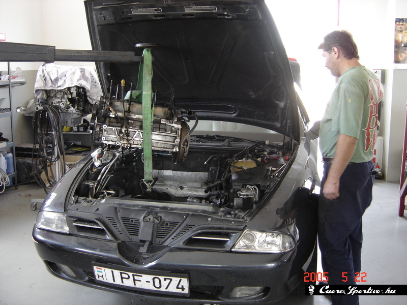

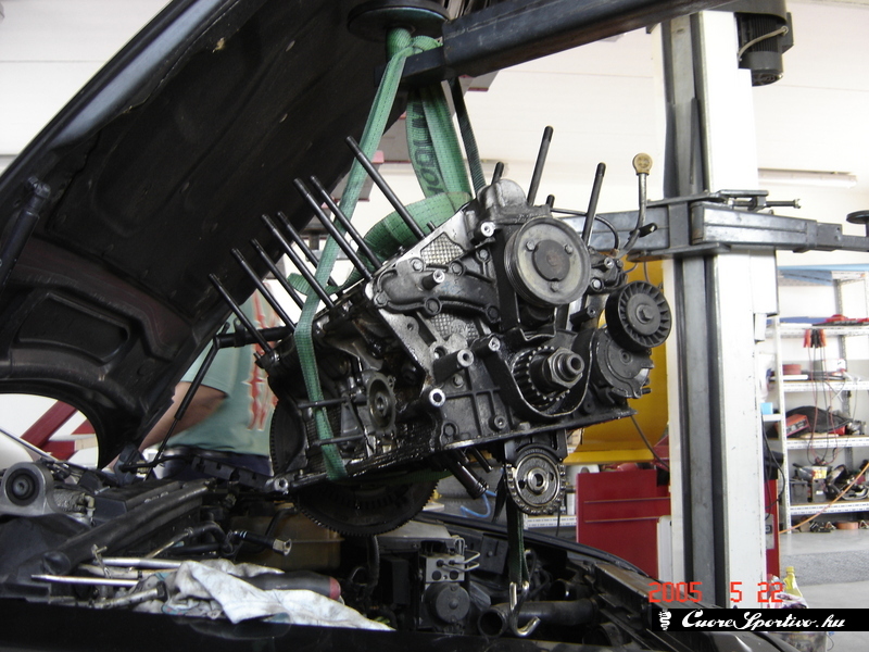

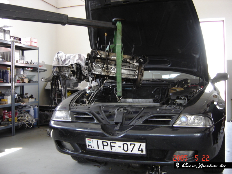

Anyum boldog... a műhelyben 3 váltó 1 motor.
(Tényleg, ha kell vkinek sporttronic váltó... 2.5, 3.0 - amit akartok :))
A kiskamrában egy fél 166-os egyéb bontott cuccai... tényleg lassan építkeznem kell :)
K.... nagy dupla garázs lesz emelővel meg aknával az tuti :)))))
Arno16619-10-2008 01:37:41 // 42317
naná, mert lefele könnyebb kiszedeni mint felfele :)
Kis szerszámostáskám kb elég volt hozzá mikor Grandóval szedtuk ki a bontott verdából... 18-as dugókulcs hiányzott egyedül ha jól rémlik.
Ja, meg egy flex :)
Kocsit a vegen egy csápos emelővel az orranal fogva leemeltük róla, és letoltuk...
Ja, meg egy flex :)

FRob17-10-2008 15:18:33 // 42306
halihó
tudja e valaki hogy hány kiló az alfi 2.5L es V6 os mocija ?
azért kérdem hogy hány emberke kell ahhoz hogy felemeljük és berakjuk a járgányba
köc előre is
köc előre is
