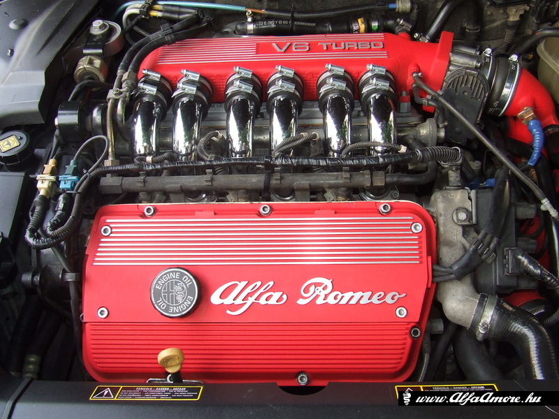

Don Gombóc18-05-2009 23:12:37 // 45287
Asszem pofánváglak! :)
Kié az a szép motor?

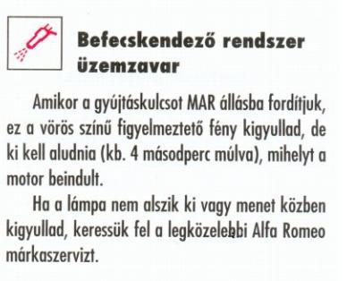

BFMSE14-05-2009 19:44:02 // 45265
Üdv Nagyvadak!
Technikai kérdés következik! A következő tüneteket produkálta az autóm:
Gyújtásra teszem, próbálok indítani és nem indul. Amikor jobban megnézem a műszerfalat látom, hogy a befecskendezés ellenőrző lámpa világít (alap esetben kb. 4 másodperc múlva ki kellene aludnia). Próbálom újra, ugyanez... Kétségbeesés, akku leszedés pár percre, majd vissza, a hiba még mindig ott van. Aztán otthagytam, fél óra múlva jöttünk érte, hogy hazavontatjuk erre meg beindul. A ribanc, mondom én.
Aztán 2 nap múlva állok a piros lámpánál, alapjáraton ketyeg a gép, és egyszer csak leáll a motor, a befecskendezés jelző lámpa meg világít. Indítózás, de még mindig világít (égve marad). Gyújtás le, majd megint rá, és indítózás után nagy nehezen beindult. Azóta még1x csinálta ugyanezt.
Ötlet valakitől? Mi produkálhat ilyen hibát?
