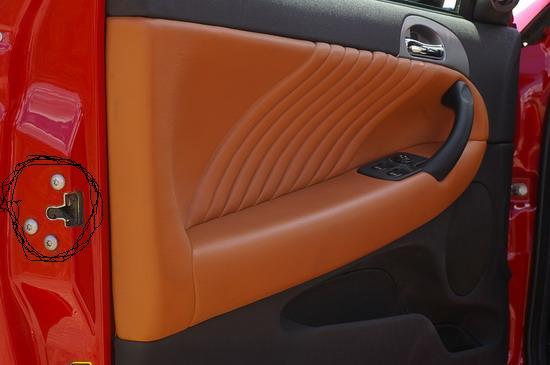

Andy19-11-2009 12:15:54 // 47863
Jelentem zsíroztam a fotón is látható zárszerkezetet, és megszűnt a nyekergés! Végre...
Köszi a tippet! :)
Köszi a tippet! :)

Longman18-11-2009 20:03:34 // 47854
Szia! Nekem ugyanezt csinálja-csinálta mindkét első ajtóm. Nyilván az enyém mivel 17 éves azért jobban viseletes, de engem is nagyon idegesített. Sokáig kenegettem (jó a WD40, de jobb rá a fehér zsír, vagy ilyesmi, én Retech termékeket használok rengeteg ilyen kenő dolguk van persze spray formájában)í ,akkor mindig megszűnt egy időre, de újból és újból előjött. Nyitott ajtónál megszűnt a zaj.
Nekem az segített hogy meghúztam a csavarjait a "B" oszlopon annak a "fülnek" amibe az ajtózár kapaszkodik. Sőt a csavarjait is cseréltem mert el voltak nyúlva, és menetrögzítővel raktam össze. Ugyanezt csináltam az ajtón is a zárbetétet tartó csavarokkal.
Tehát ezekről és ennek a "B" oszlopon található bizgentyűjéről beszélek:

KGBMAN18-11-2009 17:54:22 // 47851
Valahol elfogyott a kenés a zsanérokon, zárszerkezeten.
Ajánlom a WD40-et, azzal befújod egy helyen, teszteled. Nyikorog, akkor befújod a következőn, teszteled.. Így tovább. Ahol megszűnik a nyenyere, ott kell a kenés/zsírozás. Vagy ott van kiszáradva a műanyag,/gumi. Guminak glicerin, műanyagra meg van valami cucc amitől nem szárad ki.

Andy18-11-2009 17:17:26 // 47848
Urak!!!
Kellene valami 5let! Az van, hogy a jobb első ajtóm bezárt állapotában minden fékezésnél "recseg-nyekereg". (Kb 1 hónapja kezdte)
Grando hallotta, azt mondta kárpit (mondjuk Én is azt hittem). Szétkaptam, de kárpit nélkül is ugyan az. Az ajtó nem lóg, és rendesen záródik. A kárpitot is jól visszaraktam, minden patent, csavar a helyén úgy áll mint Katiban a gyerek! A zárszerkezet is jónak tűnik. Teljesen tanácstalan vagyok, és qrvára idegesít! :)
Arno, Don, valaki?? Help Nekem!!!!!! :)))
