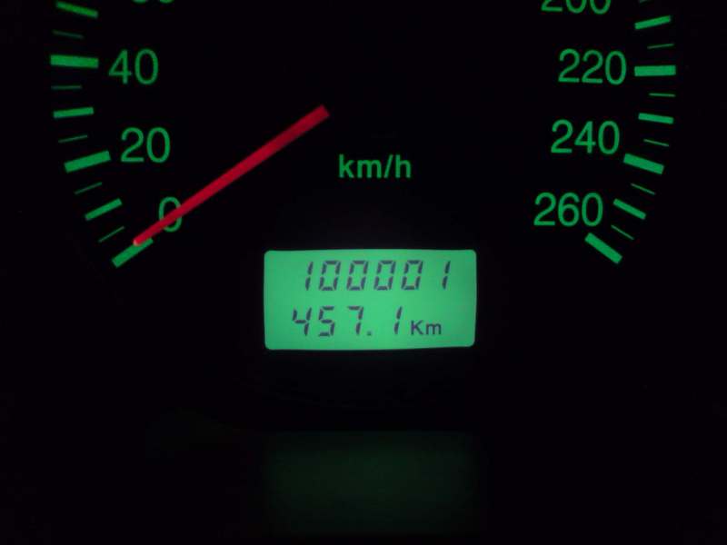

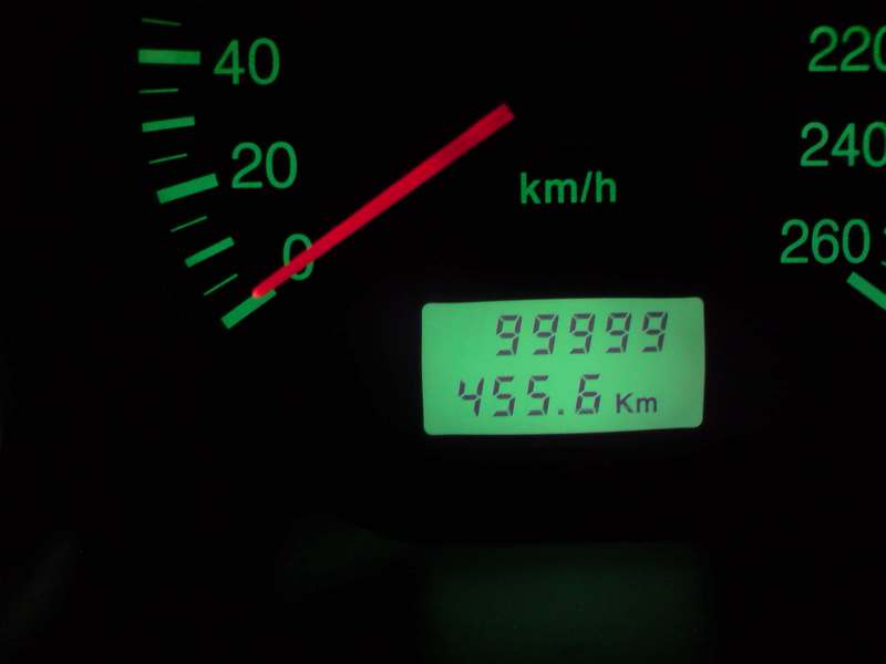

Andy11-11-2009 22:46:46 // 47728
A km óra jó! A km valós! Akkor mégy gyerek! Nem izgulok. Köszi Don! :))))

Andy10-11-2009 21:06:18 // 47713
Le is iszom magam! :DD
Grando10-11-2009 21:04:27 // 47712
Felnőtté vált a gép... Nagy nap ez! :DDD
