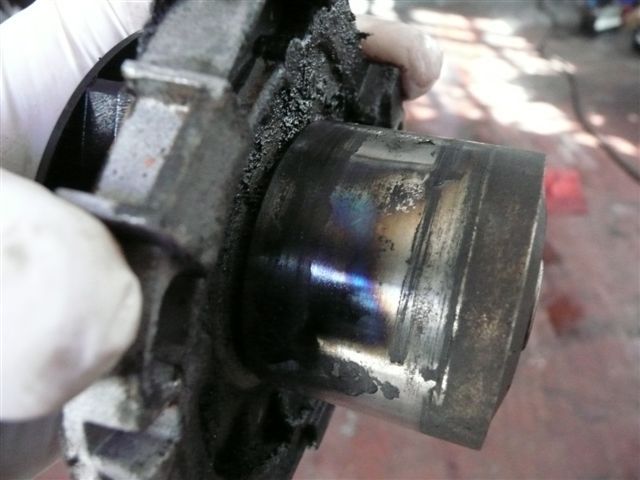

Föci papa05-10-2013 18:37:00 // 68416
Szevasztok!
Jár az agyam nekem is mi okozhatta az egész jelenséget.
Egyenlőre megállapításom, hogy ugyan fém volt a vezetőgörgő, de műanyagkosaras rögzítése volt a golyóknak. Az biztos, hogy a műanyag elolvadt és a kosárban a golyók egymáshoz érhettek, ami biztos súrlódást és hőképzést jelenthetett, egyben oldalirányú elfordulással is járt, ami a vezérműszíjat egy irányba eltolta.
Ha a képet megnézed a vezetőgörgő belső oldalán és a másik képen ahol a földön vannak az alkatrészek, látszik a kosár elolvadt darabjai.
Szerintem a vízpumpa is hasonló sorson van mert szorul, mégis az oldalirányú lógás nagyon nagy.
Hogy a vízpumpa adta be a kulcsot először, vagy a vezetőgörgő nem tudom.
Egy biztos, anyag hibára utal minden jel.
Ebben az a szomorú, hogy éppen csak 20 000 km-t sem ment.( 19ezer valahány száz km-t)
Üdv
Föci papa
Üdv
Föci papa

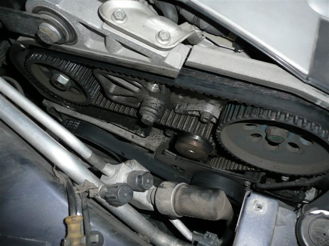

Föci papa05-10-2013 14:55:27 // 68409
Szevasztok !
Tegnap megbontották a gépet, ma láttam kiszerelve az alkatrészeket!
Szörnyűség és értetlenség!!!
1, Életemben nem láttam még csapágyazott fémházas vezetőgörgőt széthullva, lásd a képeket.
2, a vízpumpa oly keményen meg van szorulva, hogy nem fórul el csak 1/8-ad fordulatot, és a tengelye kotyog kb. 3mm-t.
Mind két futófelület elszíneződött, a vas eresztési színképét figyelembe véve szerintem a vízpumpa meghaladta a 300 C fokot a vezetőgörgő meg megközelítette azt.
Még nem tudtam rájönni melyik mehetett hamarabb tönkre.
Figyelembe véve, hogy a hűtővíz hőmérsékletem a megállás előtt történt arra kell gyanakodnom, hogy előbb a vezetőgörgő halt meg és csak utána a vízpumpa.
A vízpumpa oly mértékben felmelegedett, hogy a járókerék fém perselye a kerékről lejött és simára kopott, úgyszintén simára kopott a kerék illeszkedő felülete is. Jól látható, hogy két helyen dörzsölődött olyan melegre, hogy a fém futtatási színei megjelentek a nagy hőmérséklet hatására.
Van egy olyan érzésem, hogy a kettő között komoly összefüggés lehet, legfeljebb a megjelenése nem egy időben történt.
A végeredmény viszont katasztrofális és irtó nagy szerencsém van, hogy a feszítőgörgő jól szuperált és nem tudott átugrani a fog a vezérlésen.
Különben most összekuszált elgörbült szelepekkel kellene szembesülnöm.
Igyekszem minden olyan képet feltenni ami érdekes lehet ezzel kapcsolatban.
Jelenleg egyértelműen csak azt tudom mondani, hogy ez anyaghiba okozta jelenség volt!
A beszerelés óta a gép nem ment 20 000 km-t.
Üdvözlettel
Föci papa

Föci papa04-10-2013 09:48:39 // 68394
SIKERÜLT!!
Végre sikerült feltölteni a képeket!
Föci papa
Föci papa
Föci papa04-10-2013 09:47:42 // 68393
Vagy leszakadt alkatrész darab, vagy kihullott csavar okozhat ilyet.
Úgyhogy megyek nemsokára a szervizbe, mert ha minden igaz ma kezdik el szétszedni a gépet.
Már hallottam olyan megkülönböztetésről, hogy az árukat csoportosítják keleti és nyugati piaci felhasználás szerint. Szerinted melyik a keleti országokba érkező árú, és annak minősége milyen lehet?
Még egy kísérletet teszek a képek feltöltésére
Üdv
Föci papa

Föci papa03-10-2013 21:26:30 // 68384
Na végre, gépnél vagyok!
Szóval, sorjában:
Nagyvadnak:
Sajnos a vezérlés nem futott többet mint 20 000 km.
Nem tudom még mi történt, de már a doktornál van, csak legyek türelemmel.
Mivel más szerelni való is akad a gépen, hát egyben szeretném letudni a dolgot. A DOKI meg szerintem még örül is ha nem vagyok ott és nem hergelem mindenféle kérdésekkel.(természetesen okoskodó kérdésekkel, hátha még nem "szeret" nagyon?)
megpróbálom kis felbontásban beilleszteni a képeket újra, ami elmaradt az előző hozzászólásomban.
Föckösnek
Kedves kicsi fiam! Köszönöm a segítséget, a kellemes utat, hozzá kell tennem évtizedek óta nem beszélgettünk ennyit, lehet, hogy hosszú volt az út 40-el. Engem megnyugtatott, pedig nagyon ideges voltam, és a Zolinak is köszönöm, hogy ráérzett, hogy most nagyon ott kellene lennie!
Sajnos a képeket megint nem tudom feltölteni, tud valaki valami okosat ajánlani megoldásnak?
