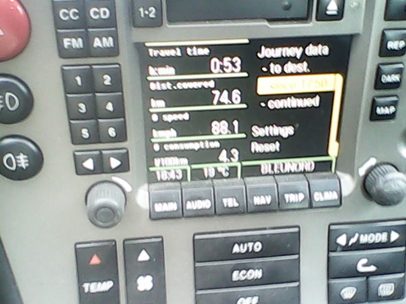

most teletankoltam, lenulláztam mindent, aztán majd meglátjuk. ICS honnét számolja a km-t? Külön számolja vagy a km órától szedi a jelet? Vajon ugyanonnét kapja a signalt mint a nagy km óra?
Smith08-09-2014 19:56:13 // 73340
hmm ez kijöhet, csak kérdés mire kell az ICS-nek ez az adat? Számolgatok de nem tudok megvilágosodni :)
bszl08-09-2014 14:32:29 // 73339
3532 n/km
Vélhetően a főtengely fordulatszáma. Mondjuk 90 km/h tempónál, 5. vagy 6. sebességi fokozatban.

Smith08-09-2014 11:45:16 // 73337
Valakinek mondanak ezek valamit?
Mi lehet az "3532 n/km" (Odometer) minek a mértékegysége ez? Először arra gondoltam ennyit fordul valami a kocsiban km-enként, de nem nagyon jön ki, ha a kerék átmérője (hivatalos adat szerint 225/45 R17 esetén) 653 mm, akkor ebbők az jön ki hogy a kerék kerülete 2,05 m, vagyis 1 km alatt 488-at fordul. Tehát ez nem lehet, vagy pedig csak simán nagyobb léptékben számol az ICS.
Másik az "55.00 mm3/ms" (Injection) 55 mm3 / millisecundum? Azt olvastam egy fórumon hogy ezt veszi figyelembe a fogyasztás számolásnál, na de mi alapján. Vajon hogyan lehetne megtudni hogy én mennyire állítsam?
mreni08-09-2014 04:52:23 // 73336
Nekem a városi fogyasztás 8-8.5, országút 6-7 pályán pedig 6.5-8 között mozog,de meglehetősen tempósan közlekedem.
Smith07-09-2014 22:49:38 // 73335
Minden szabályt betartva, 90%-ban országút, kevés város, 5-6 l-ből megáll. Ha nagyon óvatos vagyok akkor főúton elmegy 4.8-5 literből. Ez egy mostani, modern dizelnek is a becsületére válna.
HátvédRomeo07-09-2014 22:39:31 // 73334
Én úgy tudom, az elmondásokból, hogy valami piszok jó fogyasztása van a 2.4 Jtádénak, a nagy súly ellenére is.
Város 8-9, kint akár 6.5 is.
Jól tudom 166 Tádés Tesók?
