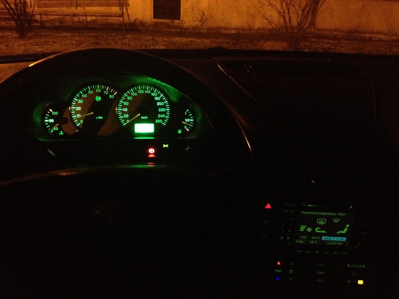

Mr. Z10-02-2015 18:06:34 // 75016
a blogomba meg tudod nézni a ledeket, amúgy t5 valami power led. Igen miért ne működne? Az csak egy mezei potméter

vologya[kendács mester]10-02-2015 07:51:10 // 75012
Nagyon durva :-) És működik a fényerő szabályzás is? Milyen ledek? Tokozás ugyan az?
Nálam napfelkelte van jobbról :D A baloldal örök sötétségbe merült.

Mr. Z09-02-2015 21:57:40 // 75010
itt a képek, mivel a hóba garázsban pihen ezért ritka hogy este használatban van. Nagyon durvát pirítanak a ledek. Már már sok is. Most már van értelme a fényerő csökkentő potinak.
nappali fényben a szobában:
kiméregettem a lábait a csatlakozónak így táppal ellenőrizve végül mindet világításra bírtam, még a kilóméter számlálót is. Kivéve az indexet az még makacskodik.
