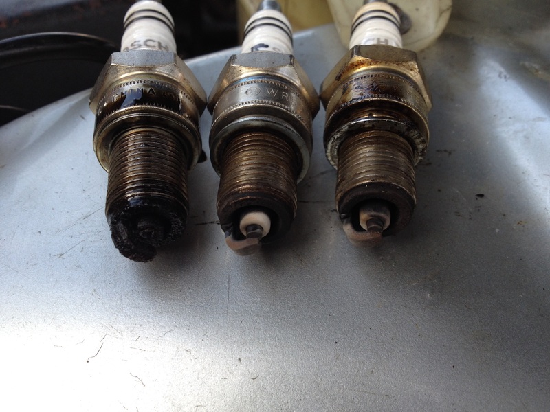

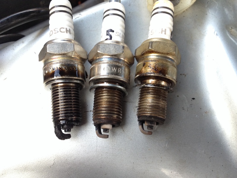

Fisher17-01-2015 11:59:26 // 74756
A turbó sem 100% -os, de sajnos biztos, hogy nem... Kikaptam a gyertyákat (csak a 6 -osba cseréltem) és ez az eredmény 110 km után:
Balra a 110 km -t ment 6 -os henger, jobbra a nem cserélt 4-5. Ez nem turbó, de már szinte biztos, hogy nem is szelepszár szimering... Ennyi olaj 110 km alatt szerintem minimum gyűrű... Ez van, majd kitalálok valamit.
